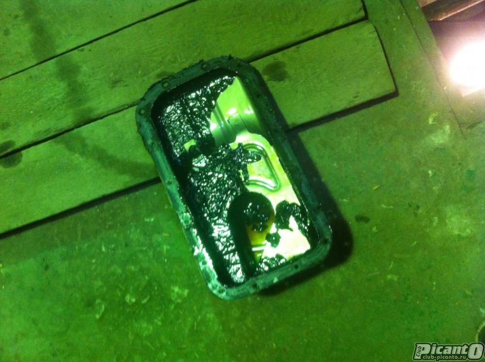

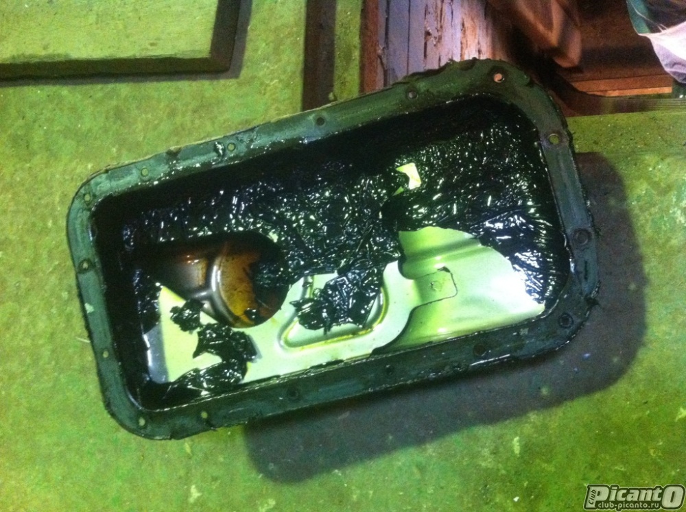

worker - Самара 42 | 22:15 | Четверг, 21 Апреля 2016
В общем дело было так! :)) - именно так всё и было! Смеялись и веселились.
Приехав в гараж в моторное масло было вылито 250-300 мл керосина. Мотор поработав на этой смеси 5 минут был остановлен и слито моторное масло.
Ах да! Забыл написать: "Чёрное как нефть!" :)))
Залил 2.5л масла "Каждый день" и установлен масляный фильтр за 100р.. резинка с них постоянно отваливалась!
5 минут - капельный тест - чистое!
Добавил 50 мл димексида...
Ещё 5 минут - капельный тест - чистое!
на 15-ой минуте добавил ещё 50 мл димексида.
И так до концентрации 300 мл димексида в 2.5 л масла!
И тут.... смотрим - чуть потемнело!
Ёшкин кот! Стоп машина! Слив!
Слилась нефть.... А на капельке всё было чинно и благородно :unknw:
И в сливе были видны куски отслоившейся краски.

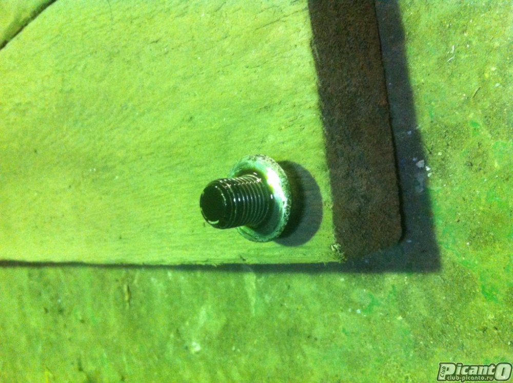

Болт-пробка:
ёрное оттёрлось до блеска!
Ну ладно... заменил фильтр (он был необычайно тяжёлый!!!! Распилить не додумался... дебил)
Залил 2.5 л масла "Каждый день" и установлен масляный фильтр за 100р
10 минут мотор поработал - слил.. с кусками краски.
Пролил 1 литр - ещё куски краски.
Поставил новый фильр и залил Shell HU 5W40 + Chevrolet Dexos2 5w40 - поехал домой.
На кочках загорелась маслёнка :sorry:
Остановился, заглушил мотор, завёл - не горит! Поехал дальше - опять на кочках горит, моргает, гаснет!
В общем обороты не более 2000 (АКПП) до дома 12 км )))

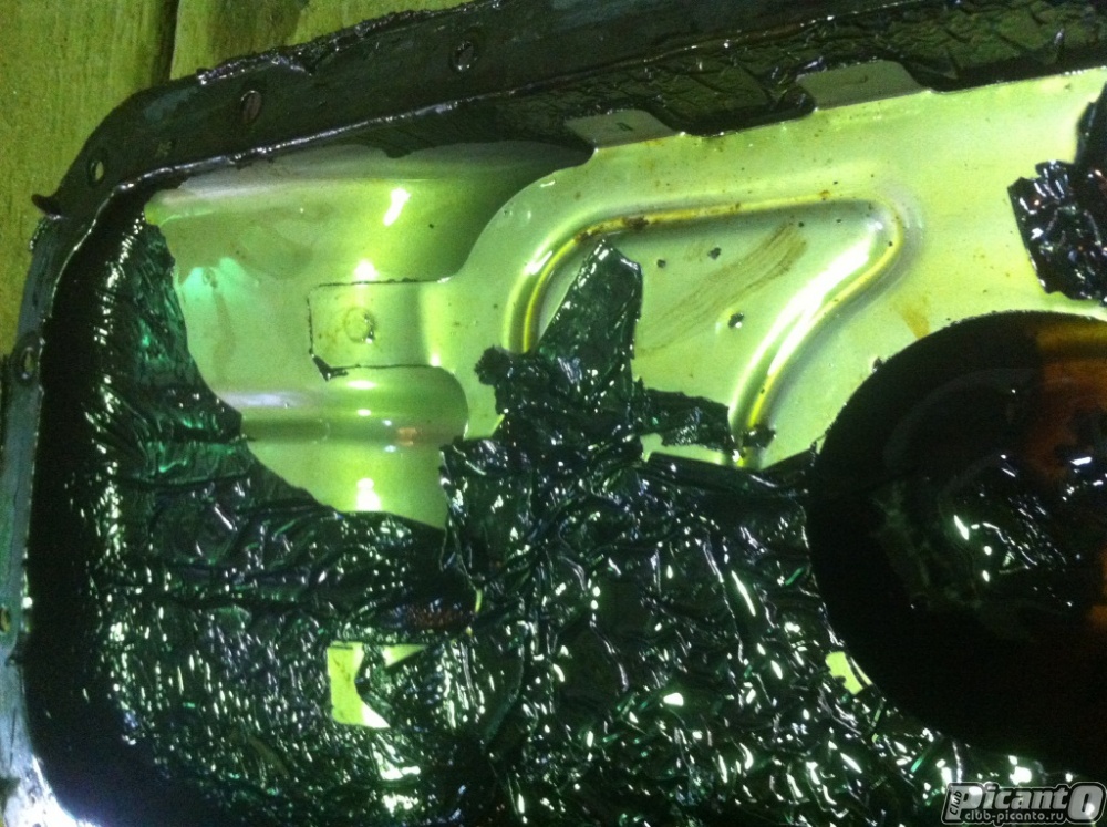

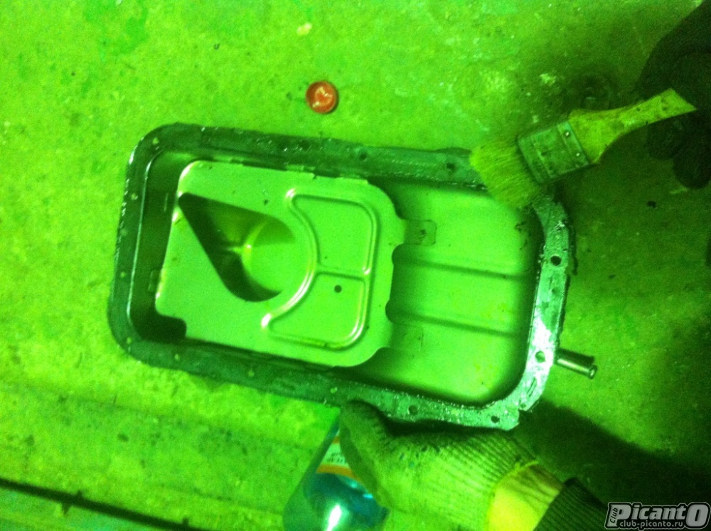

Через 2 дня поехал опять в гараж на снятие поддона для чистки и вот что там обнаружил сняв деталь:
Краска оттёрлась без проблем за 5 минут.
На этом фото видно масло приёмник - был залеплен краской.
Что могу сказать в дополнение для тех кто хочет повторить:
1 - обязательно распилите фильтр после процедуры! Оч хочется узнать почему мой стал значительно тяжелее!
2 - снимайте поддон после процедуры. Чистится легко! Потом продуйте сжатым воздухом.
3 - краска не размягчается! Она остаётся жёсткой и плотной!

genich - Подольск 44 | 17:32 | Суббота, 23 Апреля 2016
не понял. Это черная краска с поддона слезла?
