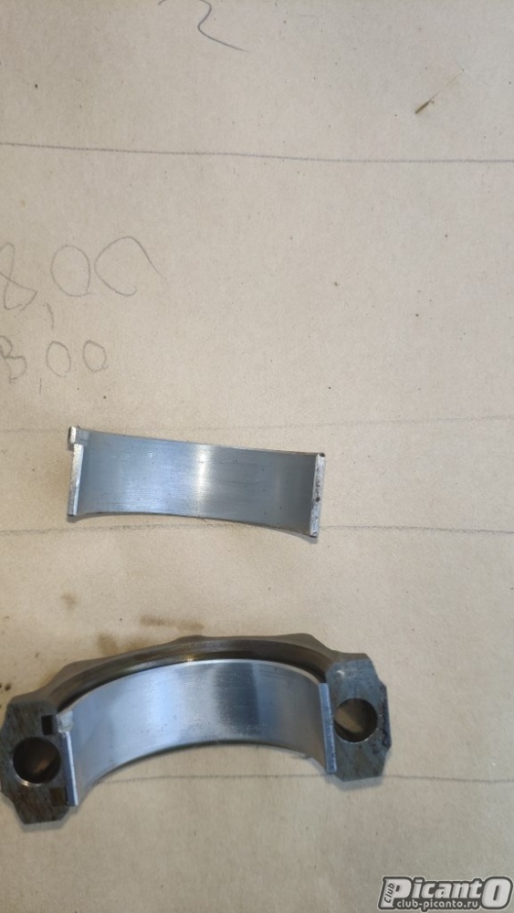

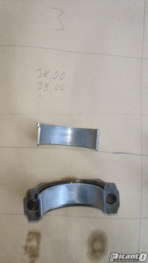

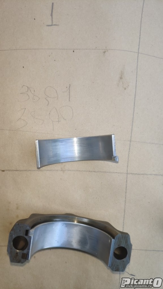

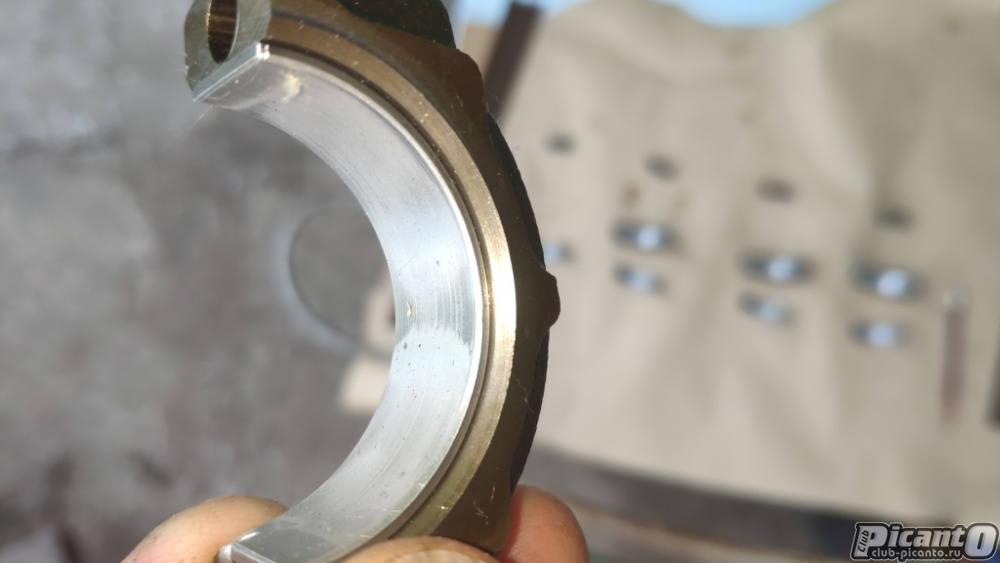

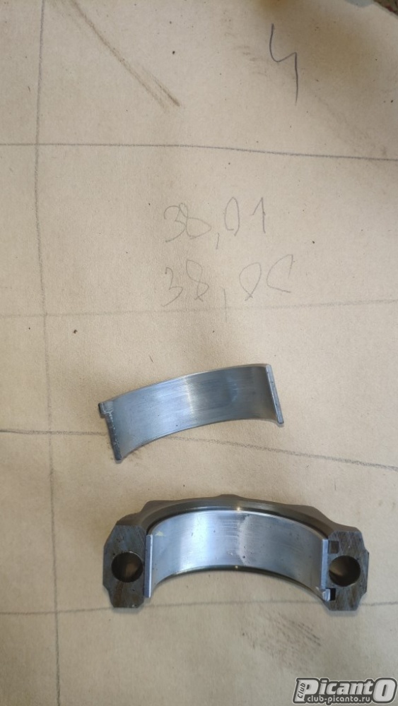

Как менять верхние вкладыши без съёма КВ - подсмотрел в Интернете: берём толстую (по диаметру маслоканала в КВ, чуть меньше, чтобы выпадал под своим весом даже если чуть помнётся) медную или аллюминивую проволоку и отрезаем кусчек. Вставлем в маслоканал, торчащеё частью упираем во вкладышь и поворачивая КВ за шкиф - выдавливаем вкладыш. Установка - аналогична.
Добавлено (20 Февраля 2017, 22:31)
Ещё фото.
Фото друга, на них вкладыши лежат парно и лучше виден износ. Как мы уже знаем - на таком уже КВ стучит...
Самый большой визуальный износ на коренном центральном подшипнике КВ.

worker - Самара 10 | 14:58 | Суббота, 04 Июня 2022
152400 км
3400 км пробег на турбине и снова стук вкладышей.
Для истории заменённые вкладыши прошли 50ткм!! Автовельт имеет право на установку в авто )))
Визуально износ у всех выглядит одинаково
