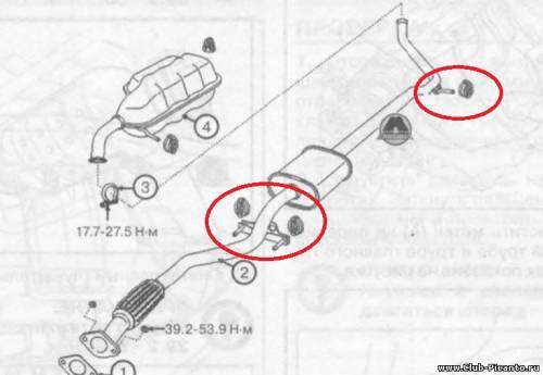

Вопрос на первый взгляд дурацкий... Полез недавно под машину и обнаружил, что выхлопная труба никак не закреплена. Ближе к двигателю она проходит ПОД одной перекладиной, дальше от двигателя - НАД другой перекладиной. И болтается. Думаю - может быть сварка отвалилась? Не знаю, как оно там было раньше, а в мануале этот момент как-то не освещен. Подскажите, пожалуйста.

Al_M, после коллектора идет катализатор, низ катализатора прикручен на креплении к двигателю, а следующие крепления идут не сваркой, а подвижными круглыми штуками. Сделай фото и расскажи что тебя не устраивает, там посмотрим.
Добавлено (07 Августа 2013, 07:28)
Красным выделены крепления к кузову.
Прикрепления: 5065910.jpg (49.8 Kb)
Al_M - Йошкар-Ола 4 | 08:03 | Среда, 07 Августа 2013
Большое спасибо. Книгу смотрел, но кроме фиги ничего не увидел, а тут сразу всё понятно стало. Еще раз полезу под машину - сравню с рисунком. Резиновых подушек  точно нет. Остальное - по вопросом.
