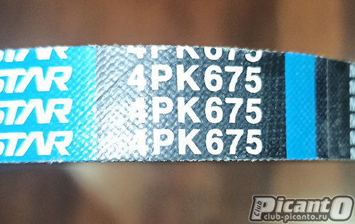

slava-zebra - Питер 34 | 13:22 | Понедельник, 10 Мая 2021
Модератор
Купил на замену "свистуна" новый ремень, но в наличии был меньше нашего.
4PK775
Встал на место как родной.
Звуковое сопровождение пропало.
Цена 600 руб.

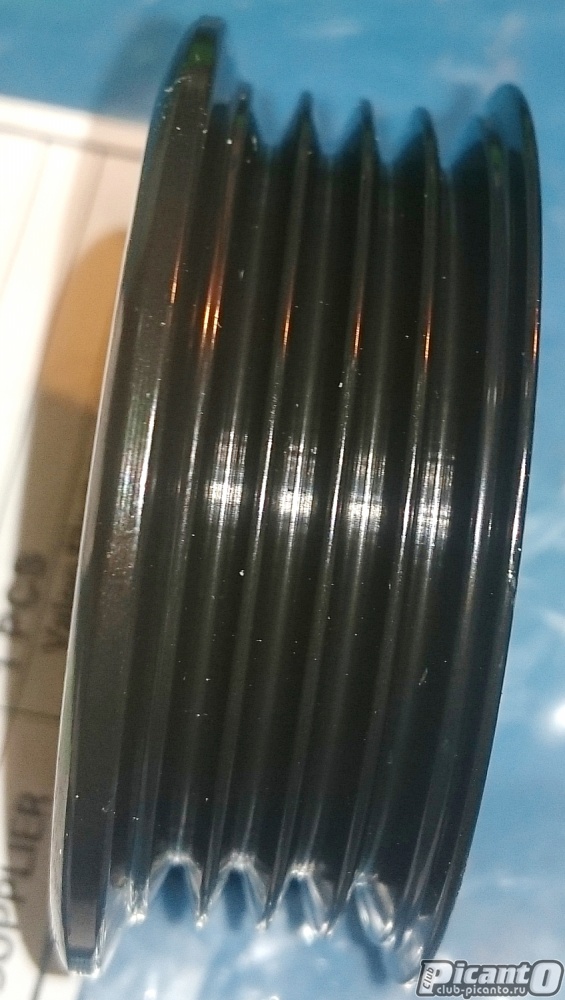

slava-zebra - Питер 35 | 15:41 | Среда, 08 Сентября 2021
Модератор
Так и не победил свист ремня генератора. В сервисе сказали меняй шкив генератора. Купил аналог от Валео, юбка шкива чуть меньше но внутренняя часть вроде одинаковая. Артикул: 691640
Цена 580 руб.
Прикрепления: 8127670.jpg (221.5 Kb) · 6977270.jpg (176.2 Kb) · 2537075.jpg (222.5 Kb)

vagins73 - Ульяновск 39 | 22:23 | Четверг, 10 Августа 2023
$IMAGE4$
Сегодня менял ремни на генераторе и кондиционере, может кому пригодится инфа - оригинал KIA размер 775 код  2521202552 (414 руб.), DONGIL 4PK675 (310 руб.) все установилось четко. Ничего не свистит, ремни мягкие, качество хорошее.  Рекомендую.
Прикрепления: 0472861.jpg (111.4 Kb) · 2801817.jpg (118.2 Kb) · 2502459.jpg (234.4 Kb)
