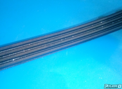

Задумался почему у меня новые ремни (генератора) через месяц начинают свистеть.
Снял "свистуна" и присмотрелся, увидел в канавках ремня мелкие камушки от песка.
Пинцетом выковырял весь мусор, помыл с мылом, залил жидкую канифоль на внутреннюю часть ремня и поставил на место.
Даже в не затянутом состоянии ремень уже не свистит.
Прикрепления: 2797201.jpg (205.8 Kb)
