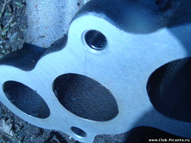

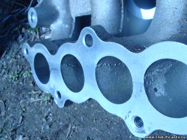

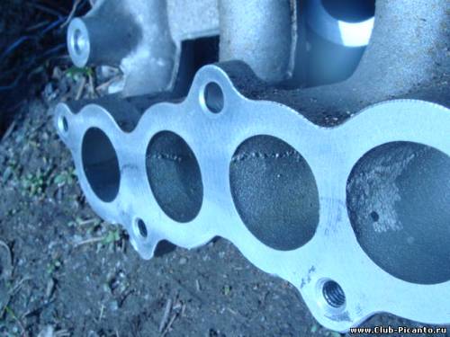

Вот подогнали коллектор
Хотя мы ожидали лучшего
похоже корейцы забыли его полирнуть...в колене где стоит топливная рейка заметно что в каждом ответвлении шорудили зачистной машинкой
Worker незря волновался-здесь стоит поработать! 043
Кто-нибудь подскажет как это делается?

svoyak, можно, конечно, и поработать. Но большого прихода не жди. Не тот это мотор, да и не те режимы работы, чтобы сильно заморачиваться.
А подработать такие поверхности можно, я думаю, бормашинкой с соответствующим инструментом. Сначала камнем, а потом чем-то помягче.
Но работка та еще.
Успехов!

Мои переживания больше связаны со "ступеньками", образующимися в стыках: ресивер - коллектор - головка. А за красоту поверхности я не переживаю. Она в принципе, не должна быть зеркальной, идеальная поверхность это как поверхность алюминиевой ложки (матово-гладкая).
svoyak, когда будешь ставить коллектор+ресивер сфотай плиз каналы в ГБЦ (головка блока цилиндров).

Приехал из Китая эндоскоп.... заглянули в коллектор - всё гуд. ступенек нет, стыки ровные. Пилить ни чего не нужно.
Зря панику поднял.... 010
