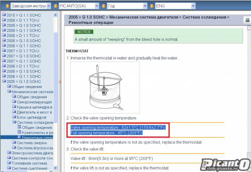

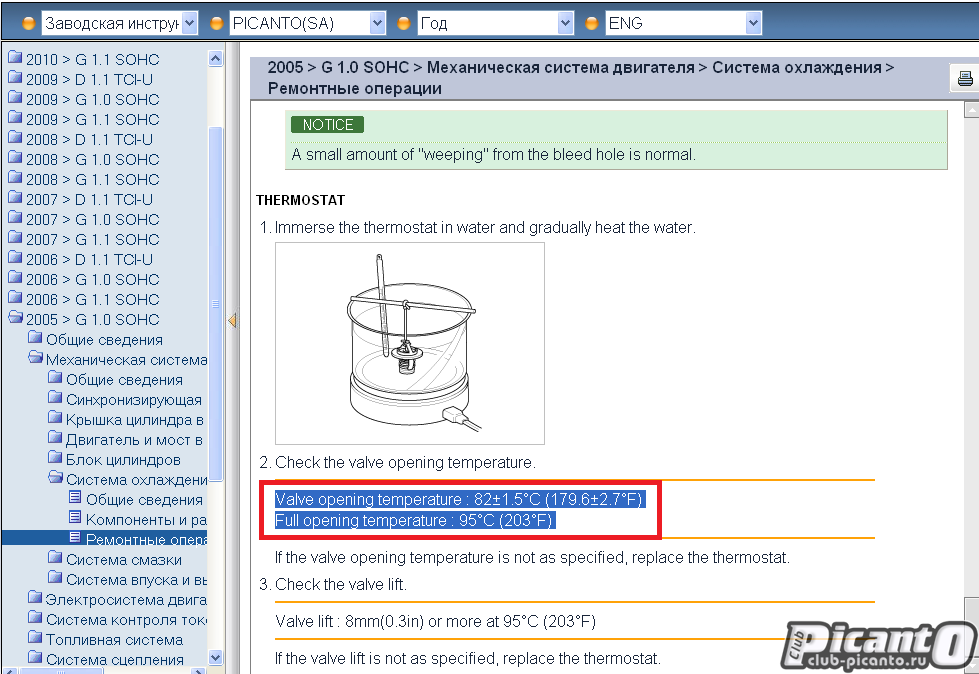

unicle13 - Челябинск 7 | 22:30 | Пятница, 30 Мая 2014
инфа к размышлению
Т.е. должен начинать отрываться на 82 градусах, и полностью открыться к 95 градусам.
При этом величина открытия должна составлять 8 мм.
Прикрепления: 5814820.png (52.0 Kb)

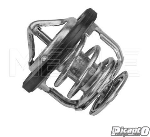

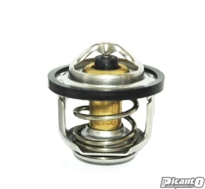

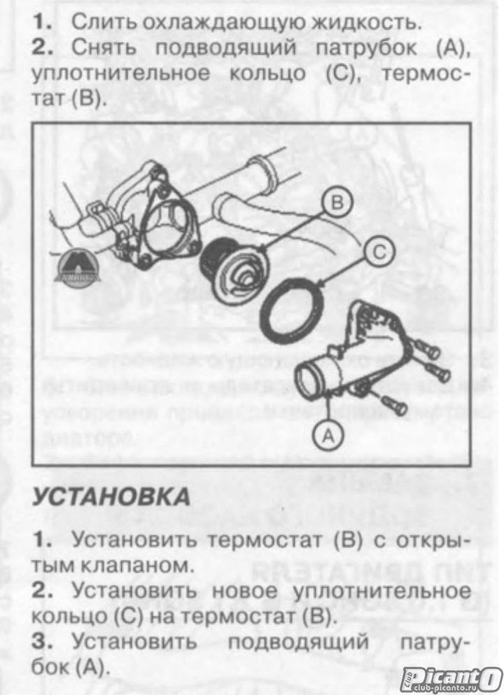

draar - Минск 8 | 15:44 | Пятница, 23 Ноября 2018
Народ, доброго времени суток.
Надо немного обновить тему )))
Подскажите, новое уплотнительное кольцо (2561402500) надо одевать на юбку термостата (2550002500) и потом вместе устанавливать в гнездо или вставить термостат в гнездо, сверху положить уплотнительное кольцо и сверху это закрыть патрубком?
Прикрепления: 5408823.jpg (145.8 Kb)
Сообщение отредактировал draar - Пятница, 23 Ноября 2018, 15:47
Oleg - Йошкар-Ола 9 | 17:11 | Пятница, 23 Ноября 2018
Дык вроде ведь всё понятно:
Именно так.
draar - Минск 10 | 17:35 | Пятница, 23 Ноября 2018
Именно так
А почему тогда открыв тот же google, эти термостаты уже с одетым уплотнительным кольцом показаны?
Прикрепления: 0780725.jpg (58.9 Kb) · 0773249.jpg (51.6 Kb)
Сообщение отредактировал draar - Пятница, 23 Ноября 2018, 17:36
Oleg - Йошкар-Ола 11 | 18:42 | Пятница, 23 Ноября 2018
Цитата draar ()
эти термостаты
Эти же? Такие как в твоей пиканте?
Я лично умным книгам привык доверять. НО! (доверяй, но проверяй!) Посмотри как резинка садится. Если она лучше сядет уже надетая, значит ставь так. А если это просто резиновое колечко, то и надевать его некуда. Оно просто ложится на термостат и прижимается фланцем патрубка. Смотреть надо.
