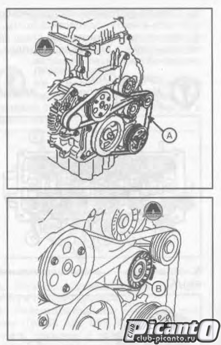

Oleg - Йошкар-Ола 58 | 18:08 | Понедельник, 26 Мая 2014
Цитата worker ()
Лучше если осмотр будет с ямы
...естественно со снятой защитой... <_<
Цитата snousmumrik ()
Что-то с компрессором кондиционера или помпой (кстати какое навесное на этом ремне вместе с компрессором кондиционера?).
Очень может быть. Если кондей долго не включался, то мог и застояться. Возможно действительно масло.
Ремень-то, собственно, один. На нем всё и висит.
Прикрепления: 9260604.jpg (104.9 Kb)
unicle13 - Челябинск 59 | 21:19 | Понедельник, 26 Мая 2014
Oleg, извиняюсь, но не вводите в заблуждение! 190
Это картинка с дизельного двигателя.
На бензиновом так:
1 ремень = коленвал+помпа+генератор
2 ремень = коленвал+ГУР+кондиционер.
