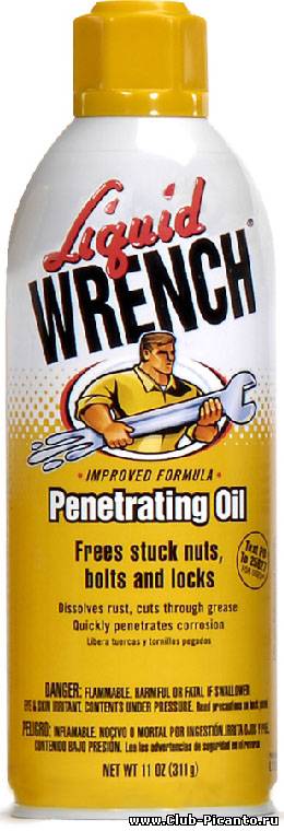

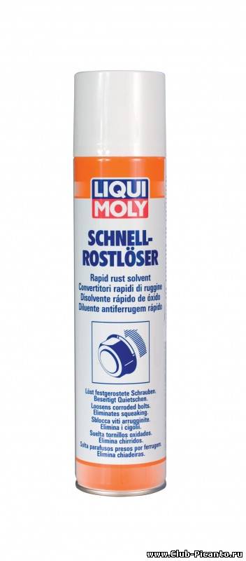

M_Swan - Москва 12 | 23:03 | Понедельник, 02 Августа 2010
Snejka,
не отчаивайтесь, продолжайте тереть (предпочтительно своей тонкой женской ручкой) - ототрётся!
ВД-40 не единственный отъедатель на свете, в большом магазине автохимии наверняка найдется средство посильнее.
Я пользуюсь американским (к сожалению, название вспомнить не смогу, опишу по памяти приметы: аэрозольный баллончик диаметром сантиметров 6 и высотой сантиметров 15; черный; с красной крышкой; скотчем к корпусу приклеена тонкая трубочка, которая вставляется в распылитель; русских надписей на корпусе нет, приклеена бумажка с переводом. Стоять на витрине должен где-то рядом с ВД-шкой, не заметить трудно: увеличенный ярко-чёрный корпус с ярко-красной крышкой виден издалека). Средство на основе керосина, но силы потрясающей: с его помощью я с легкостью раскручивал даже пятидесятилетние водопроводные трубы. Правда, стоит рублей 300, поэтому все друзья просят этот баллончик на денек, когда WD-40 и молоток не помогли. И не было случая, чтобы в итоге не открутилось. Попробуйте найти, продавцы должны знать! Может, они посоветуют какой-то другой от известной немецкой или американской фирмы. Или в Яндексе поищите на "жидкий ключ", "проникающая смазка", "пенетрант".
Такой, например:
"В состав таких препаратов, как правило, входят несколько типов веществ: это проникающие вещества, вещества, реагирующие с коррозией, и смазывающие вещества. Роль каждого вещества достаточно важна: от того, как быстро и насколько глубоко средство проникнет в резьбу, напрямую зависит успех операции; если же средство проникло к месту назначения, то его следующая задача — растворить ржавчину, которая является главным виновником трудностей с отворачиванием крепежа; и последнее — желательно, чтобы после обработки на поверхности оставалась пленка, которая имела бы смазывающие свойства и предохраняла от дальнейшего развития коррозии.
Основная задача производителей состоит в том, чтобы соблюсти тот баланс этих веществ, который позволял бы добиться запрограммированного эффекта, ведь если увеличить концентрацию одного вещества, то эффективность двух других может серьезно упасть. Поэтому часто один производитель выпускает несколько продуктов, в которых баланс веществ смещен в ту или иную сторону, в зависимости от назначения конкретного препарата. Например, если это профессиональный «жидкий ключ», то наверняка можно пожертвовать смазывающими свойствами ради хорошей проникающей способности и агрессивности к коррозии, в то же время универсальному проникающему средству важны проникающие и смазывающие способности."
Может быть, какое-то из подобных средств справится с Вашей задачей лучше ВД-шки.
Вот тест жидких ключей 2004 г.: http://catalog.autodela.ru/article/view/1380. Правда, WD-40 здесь тоже хвалят.
Вот еще один тест 2001 г.: http://www.zr.ru/articles/38099. Но в нем хвалят именно WD-40 и утверждают, что при длительной выдержке все дорогие фирменные средства преимущества перед чистым керосином практически не имеют.
Многие в форумах хвалят АВ-80 от ABRO.
А вот родоначальник этого класса продукции: http://www.gunkcom.ru/liquid-wrench

Snejka - Красногорск 13 | 14:25 | Среда, 04 Августа 2010
Пробовала я этим пинетратом в желтом балончике - стале не многим лучше. ВСЕ РАВНО, ГОВОРЯТ, НЕ ЧИТАЕТСЯ!!!! 002 002 002 002

M_Swan - Москва 14 | 22:10 | Среда, 04 Августа 2010
Quote (Snejka)
стало не многим лучше
Во-от! Во-от! Хорошее средство у Вас уже есть, теперь главное - терпение и выдержка (выдержка в обоих смыслах - и как свойство характера, и как время воздействия).
Брызнуть и сразу потереть - так не сработает!
