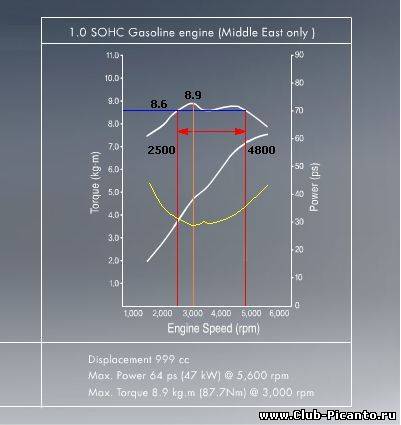

Нашёл интересную картинку и дополнил.
Наиболее эффективен двигатель объёмом 1.0 в диапазоне оборотов от 2 500 до 4 800.
Кривую удельного расхода топлива строил сам, но она у бензиновых нетурбированных двигателей похожа.
Почему от 2 500 до 4 800 ?
Потому, что в этом диапазоне крутящий момент близок к максимальному и
имеет значение 8.6 kg . m. То есть, если нужен разгон, уверенное движение в горку или перевозка груза и пассажиров, мы должны держать двигатель в этом диапазоне.
Но.
Но так же важно учитывать и расход.Значит надо найти максимальную эффективность при максимальной экономичности.
Это уменьшает наш диапазон до 2 500 - 4 000 об/мин.
А наиболее экономичный режим движения лежит в пределах от 2 500 до 3 500.
Давайте анализировать вместе.

Балу - Москва 23 | 13:08 | Вторник, 27 Июля 2010
Dimon76,
Эта диаграмма - самое то, что нужно для понимания! 009
Желтая линия - удельный расход топлива в г./л.с./час, хоть и без цифр, но дает в основном правильное представление. В этом графике как раз и лежит ответ на вопрос, почему у одних расход 3,5, а у других - 6 л. на 100 км. пути.
Такую бы диаграмку и для второго двигателя... 038

Dimon76 - Мск 24 | 13:24 | Вторник, 27 Июля 2010
Quote (Балу)
Это я сам дорисовал, на оригинале не было.
Но должно быть близко к истине.
Красные и синие линии - тоже мои и циферки на поле графика.

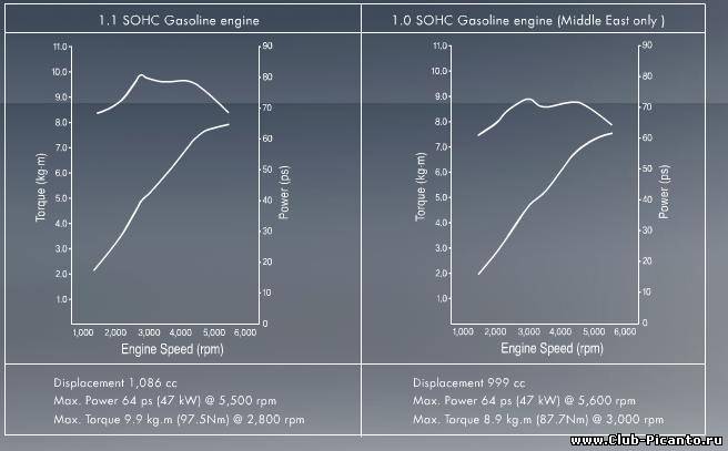

Вот оригинал.
Прикрепления: 0477704.jpg (31.2 Kb)
Балу - Москва 25 | 13:58 | Вторник, 27 Июля 2010
Dimon76,
Спасибо! Я понял.
Из графика крутящего момента видно, что при динамичном обгоне наиболее оптимальные обороты для переключения на высшую передачу где-то в районе 4500-4700 об/мин.
А, вообще, мне его мощностные характеристики, при такой-то кубатуре, понравились, ну если не считать провала на 3500 об/мин. у однолитровика. Все-таки два впускных на цилиндр и распределенный впрыск свое дело делают! 009
