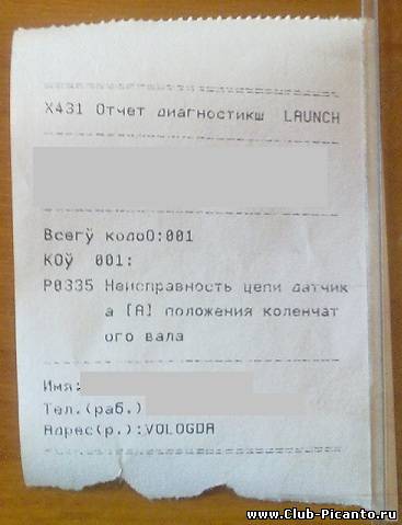

Погуглил на эту тему, случаев таких на пикантах не так много. А из-за чего могло теоретически это произойти?
Вот еще, что показал компьютер до того как посмотрели:
Прикрепления: 5424650.jpg (77.6 Kb)

Dimon76 - Мск 5 | 18:14 | Вторник, 13 Июля 2010
Quote (EvgeshaH)
Ну свои предположения я уже писал.Что Вам теперь мои предположения, по ним не отремонтируешь.Разборка всё покажет.
Про Пиканто искать не стоит, поломки в двигателях у всех машин одинаковы,
разница только в причинах, но это не причины конкретно КИА.
При неисправном датчике положения коленвала машина не должна заводиться.
Потому, что нельзя никак определить момент подачи топлива и подачи искры.
Это один из немногих датчиков, выход из строя которого приводит к остановке двигателя.
Не могло из-за него это произойти.

началось все с того, что считали ошибку датчика. предлагали заменить датчик, я не согласилась. поездила еще пару месяцев, и внезапно пропала тяга. на сервисе стали копать глубже, выяснили, что коленвал треснул, и что он и раньше на соплях держался. пришлось менять.
