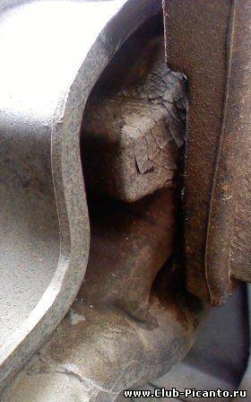

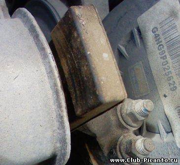

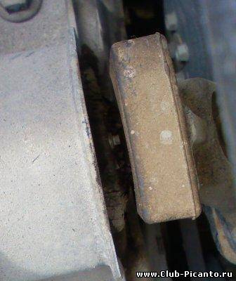

Доброго дня.
На скорости 90-.... двигатель малость дрожит? что может быть? Заметил: с левой сторону (лицом к капоту) резинка... может она виновата? Вот фото прям сейчас сделал для наглядности:
Если виной ОНА, можно ли заменить самому? Как/где узнать её название/номер?

Sh-NMikhail, по-моему это гидроопора. У себя гляну, скажу точно. Вообще, если бы была проблема в ней, то на холостых бы больше чувствовалось колбашенье. А почему вы решили, что это двигатель именно дрожит? Или всё-таки такое ощущение, что морда слегка подпрыгивает?
