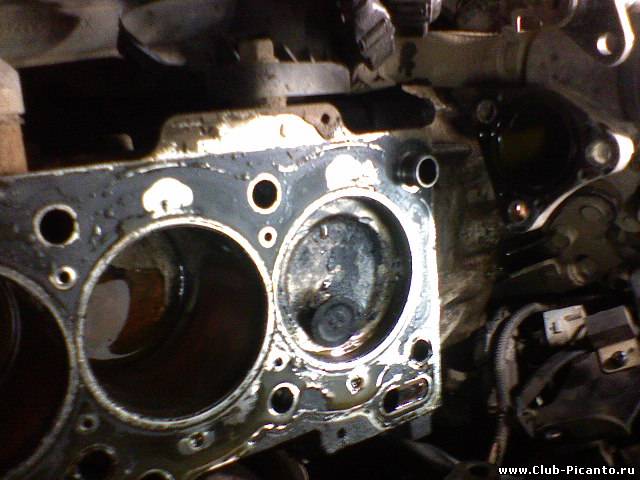

vascobiz1 - Чебоксары 94 | 10:26 | Среда, 08 Декабря 2010
не зря у меня датчик коленвара показывал. Ремень перескочил, клапана погнулись, один клапан выпускной сломался и впился в поршень, картинка жесть. Попал я на бабки

илья257265 - Рыбинск 95 | 10:30 | Среда, 08 Декабря 2010
vascobiz1, а какой пробег? Сколько находил ремень? И вообще предположения есть, почему он перескочил.
vascobiz1 - Чебоксары 96 | 13:02 | Четверг, 09 Декабря 2010
Quote (илья257265)
Пробег 160 000. В последний раз менял в середине лета, Находил примерно 20 000, в последнее время горел датчик положение коленвала может в нем проблема была, В морозы начал заводить. не завелась, посмотрели метки- не совпадают бляха муха.
Leo - Тула 97 | 13:30 | Четверг, 09 Декабря 2010
vascobiz1 маловато ремень пробежал (может как всегда брачек). Брал родной или...?
Останий - Новокузнецк 98 | 16:04 | Четверг, 09 Декабря 2010
vascobiz1, посчитай кол-во зубцов на ремне.
vascobiz1 - Чебоксары 99 | 16:31 | Четверг, 09 Декабря 2010
Quote (Leo)
Брал родной или...?
может не радной, уже не помню.
Хорошо.
Останий - Новокузнецк 100 | 17:11 | Четверг, 09 Декабря 2010
vascobiz1, у родного 101 зуб, считал на своем лично.Каталожный номер родного 2431202701. У всех аналогов тоже 101 зуб, но иногда основываясь на какие-то непонятные программы и каталоги они пытаются подсунуть ремень с каталожным номером 2431202501 по соблазнительно низкой цене (вчетверо дешевле родного), но у него 100 зубчиков.
vascobiz1 - Чебоксары 101 | 19:54 | Четверг, 09 Декабря 2010
Если было бы 100 зубов то я думаю не завелась бы. Я прав?
almihAM - Чебоксары 102 | 00:08 | Пятница, 10 Декабря 2010
может причина - недотянул ремень грм при установке?
в морозы соответственно перескочил, ну или раньше, потому что горел говоришь чек - ошибка ДПКВ
ну и как следствие - то что есть в данный момент...
сочувствую, боже упаси от такого
