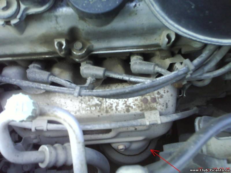

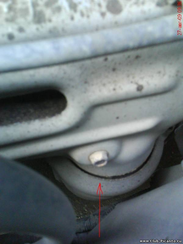

Подскажите, пожалуйста, по такой проблеме: вчера заглянула под капот: о ужас! треснул корпус выхлопного коллектора двигателя. С виду он напоминает металлическую трубу, и в месте, где идет ее уширение трещина по кругу.
Приезжаю домой с работы поздно, не успеваю заехать в сервис.
Можно ли ездить с такой проблемой... или лучше машинку дома оставить до выходных, а в выходные прямиком в сервис.
И можно ли его заварить, а не менять, ведь он достаточно дорогой

olga - Ревда, Свердловская обл. 7 | 16:17 | Суббота, 29 Августа 2009
спасибо, успокоили smile
на всякий случай сфотокала
Прикрепления: 7435925.jpg (85.7 Kb) · 6033212.jpg (66.9 Kb)
k60 - Курск 8 | 22:14 | Суббота, 29 Августа 2009
Злой
Это не коллектор, езди сколько влезет - ничего не будет. Вот только ума не приложу как он мог так лопнуть wacko

Gygo - Москва 10 | 11:34 | Понедельник, 31 Августа 2009
Это как раз и есть термоотражающий кожух коллектора. У них это болезнь по причине того, что сделан он по принципу сэндвича - снаружи фольга, внутри материал типа асбеста. Внизу он крепится одним винтиком, этот винтик ввернут непосредственно в коллектор, поэтому он сильно греется. Вокруг винта начинает этот кожух осыпаться и винт уже ничего не держит (там , кстати, есть еще один такой же кожух на этот винт) Вот и начинает этот верхний кожух болтаться и в конце концов - отламывается
