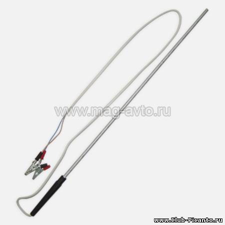

Quote (Александр)
Есть тен в форме щупа, который можно вставить в отверстие щупа и это оптимальный вариант, но найти подобный сложно.
Почему сложно? Они везде продаются 033 , не один раз на глаза попадался, когда-то я даже покупал такой для Волги.
ППМ-70
Но только пользы от него немного, собственно практически совсем нет... Впрочем и стоимость его даже в магазинах не превышает 140 руб, а в интернете 117,30р без доставки.
Балу, Согласен полностью, у меня не было никаких подогревателей и автозапусков, машина практически жила у подъезда круглый год, и ничего, заводилась всегда даже с нашими морозами.
