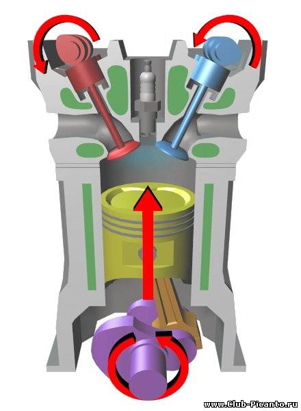

А тут особо и нечего рассказывать. Вот газораспределительный механизм.
Мех-м распределения осуществляется путём открытия и закрытия впускных и выпускных клапанов цилиндров при помощи распределительного вала (распредвала) и кулачкового механизма. Распредвал имеет жёсткую синхронизацию вращения с коленвалом, реализованную с помощью зубчаторемённой или цепной передачи. Как правило, на высокофорсированных двигателях обрыв или проскальзывание ремня или цепи ГРМ приводит к выходу двигателя из строя.
В настоящее время на рынке присутствуют различные двигатели с системами сдвига фаз газораспределения.
* VTEC — технология фирмы Honda. Регулировка заключается в использовании для регулируемого клапана 2 кулачков.
* VVT-i — технология фирмы Toyota. Регулировка производится поворотом распределительного вала относительно его приводной звёздочки.
* Valvetronic — технология фирмы BMW. Регулировка высоты подъёма клапанов за счёт изменения положения оси вращения коромысел.
Какой стоит двигатель у нас не нашел. А в книжку заглянуть лень, поэтому:
Различают одно- и двухвальные ГРМ, в зависимости от количества распределительных валов в головке блока цилиндров. В одновальном ГРМ (SOHC-single overhead camshaft) — один вал. В двухвальном (DOHC — double overhead camshafts)- соответственно два. Это в частности означает, что V-образный или оппозитный двигатель имеет два или четыре распределительных вала.

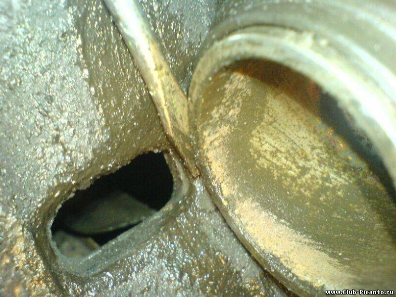

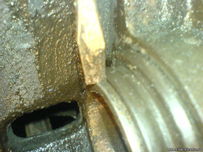

Bentley - Москва 13 | 22:44 | Среда, 11 Марта 2009
вчера разобрал к едрене матери полпередней подвески чтобы найти причину увода в сторону, ну или от части проблемы с дерганием, может это, конечно, не из-за этого, но все же стоит обратить внимание. Я обнаружил, что с правой стороны тормозной поршень смещен немного, а с задней стороны диска видна четкая полоса бОльшего давления на данное место. После чего я все поправил и перестало и дергаться и вести biggrin фотки внизу. Отверткой показал на сколько выпирает с каждой стороны поршень.(сразу скажу я не дебил и понимаю, что может быть уплотнитель сдвинулся, но не тут то было....)
