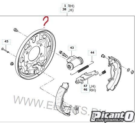

Добрый день.Прошу подсказать номер детали(артикул) для Киа пиканто 2006 года(VIN: KNEBA24426T275645) - заднее колесо, та часть(диск) на которую крепится цилиндр и колодки. Картинка во вложении.
Прикрепления: 5530936.jpg (49.3 Kb)

www.elcats.ru - в помощь
58355-07000 PLATE ASSY-REAR BRAKE BACK,LH
58365-07000 PLATE ASSY-REAR BRAKE BACK,RH
Blackcobra - Архангельск 3 | 14:42 | Понедельник, 25 Июля 2022
alexmaximov, спасибо большое. Картинка во вложении как раз и взята была с этого каталога, но почему то на этой детали номера не было
