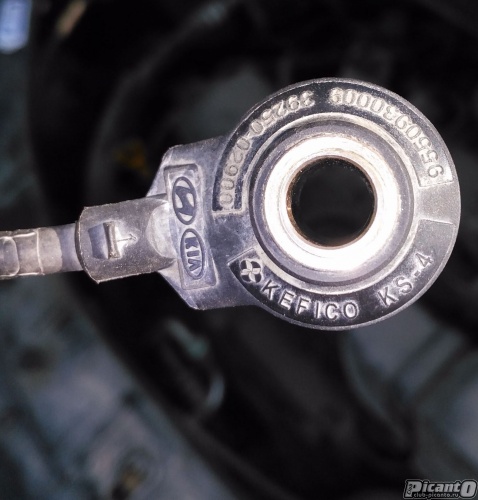

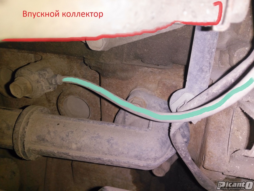

Konstantin - Екатеринбург 7 | 17:40 | Понедельник, 15 Июля 2019

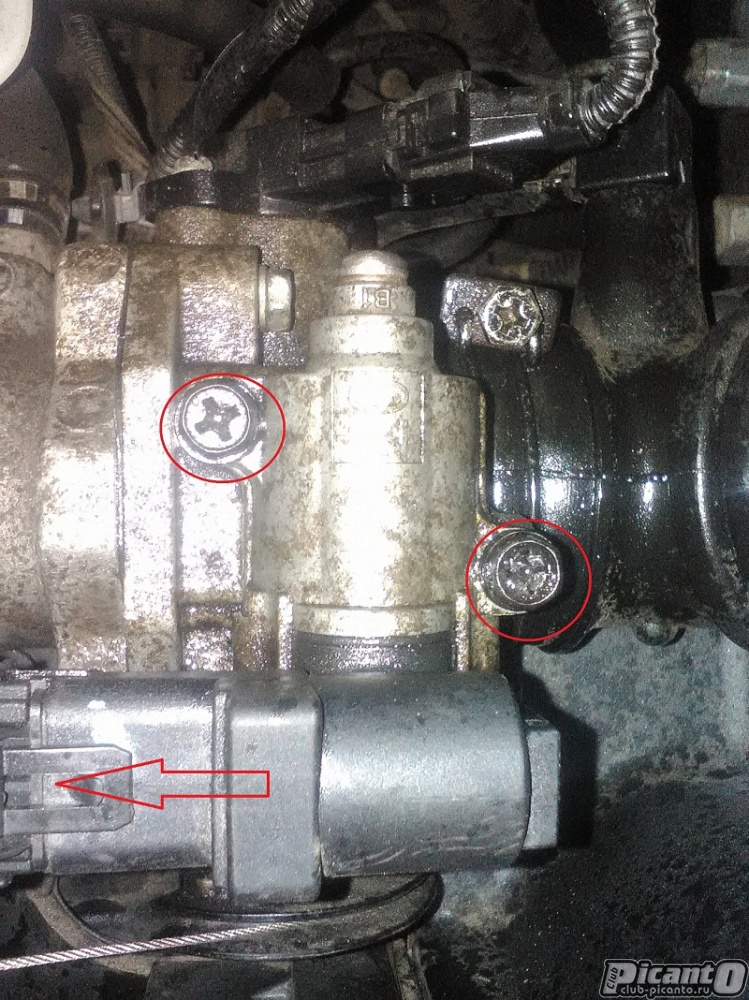

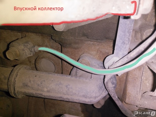

Цитата slava-zebra ()
где находится датчик детонации?
Прикрепления: 1392908.jpg (239.3 Kb) · 3199192.jpg (222.9 Kb)
Picanto 2008 мкпп, 1.1 рестайл
slava-zebra - Питер 8 | 17:55 | Понедельник, 15 Июля 2019
Модератор
Цитата Konstantin
Спасибо за фото, буду смотреть.

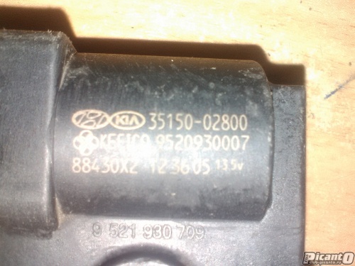

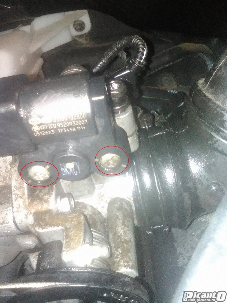

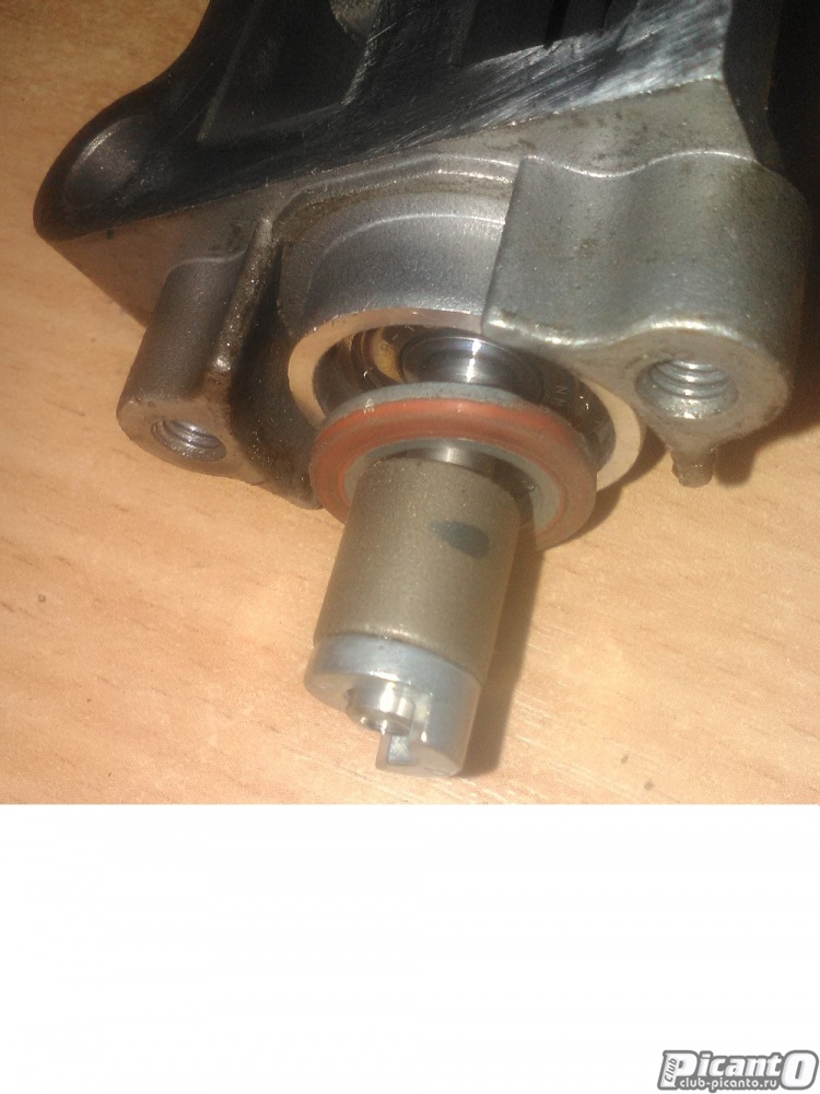

slava-zebra - Питер 9 | 17:20 | Пятница, 25 Октября 2019
Модератор

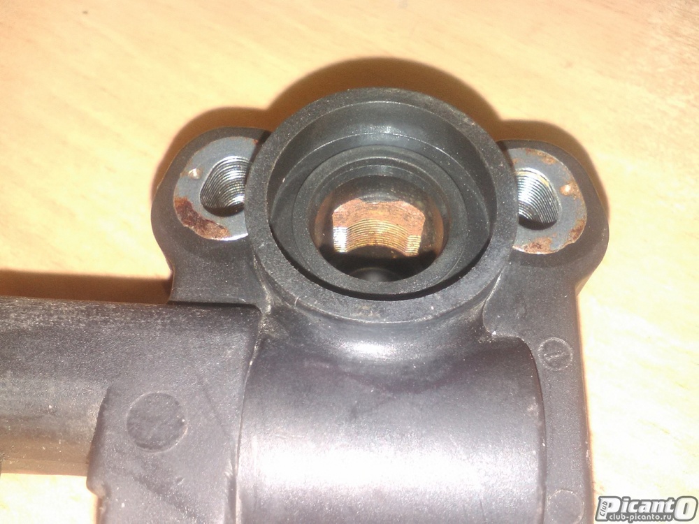

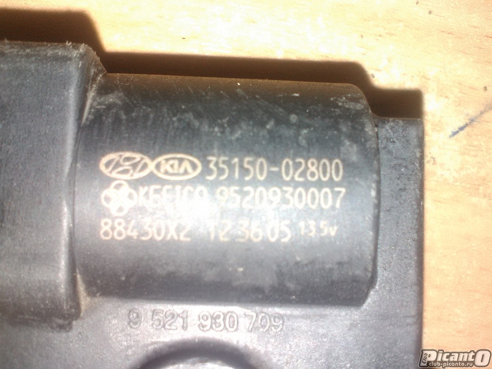

В борьбе против вибрации, которая не пропала даже после замены подушек дрыгателя,- узнал что проблемы бывают из за РХХ (регулятор холостого хода), клапан не полностью открывает/закрывает подачу воздуха, появляется детонация из за бедной/богатой смеси. Второй симптом это "провал тяги на низах" и рывок в начале движения авто.
Установлен над дроссельной заслонкой.
Номер 3515002800
Купил 2 штуки б.у. по 570р. (новый стоит 7000р.) и новую прокладку (300р.)
Один из купленных в ужасном состоянии, но попробую отмыть ультрозвуком (ржавый внутри).
Родной снимал (с корпусом штока) головкой на 10
Прикрепления: 1461027.jpg (257.9 Kb) · 1558937.jpg (243.7 Kb) · 3598012.jpg (235.2 Kb) · 1294579.jpg (277.8 Kb) · 6468112.jpg (366.9 Kb)

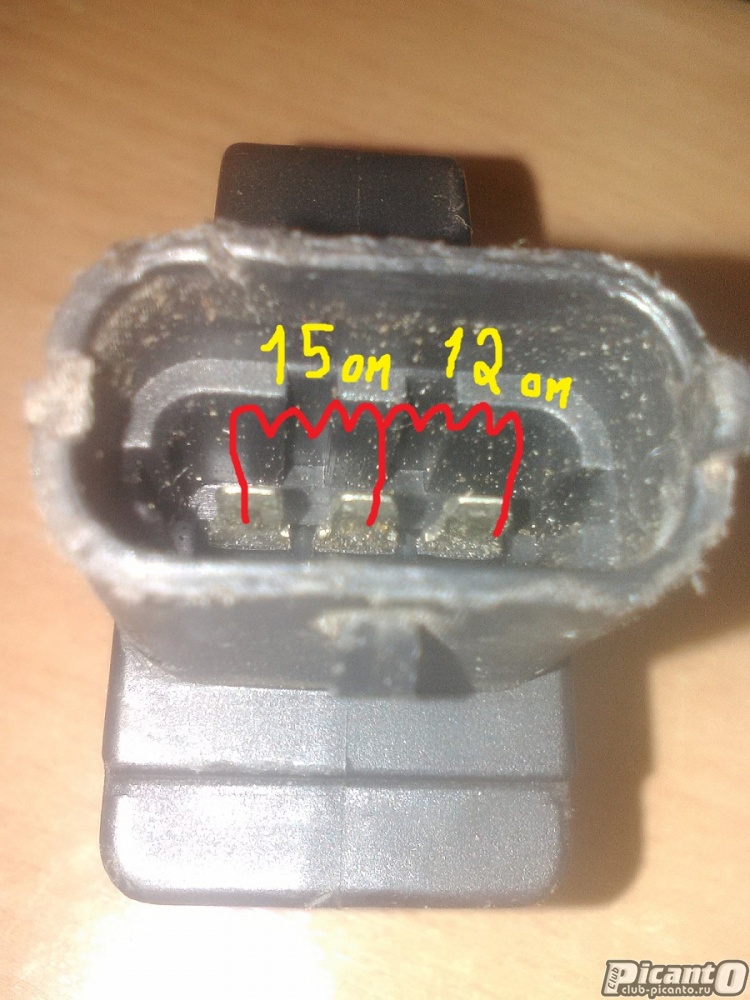

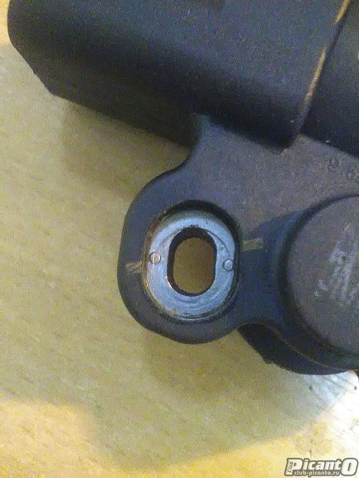

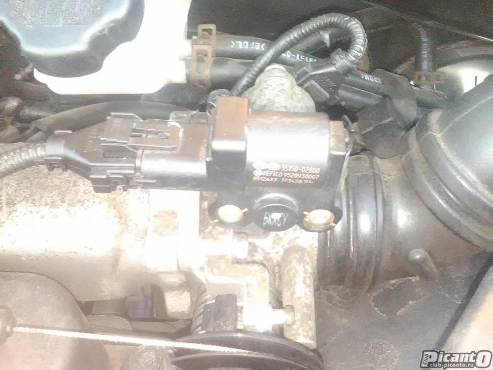

slava-zebra - Питер 10 | 19:46 | Пятница, 25 Октября 2019
Модератор
Открутил "звездочки"
Замерил сопротивление обмоток.
Разобрал полностью, промыл спиртом и понял что ранее очиститель карбюратора не справился, три салфетки почернели после протирки.
В регуляторе предусмотрена небольшая ручная регулировка с помощью наклона. Сдвиг по часовой стрелке до упора повышают обороты и наоборот.Просто надо ослабить "звездочки" и можно двигать.
Добавлено (30 Октября 2019, 19:43)
Итог: вибрация снизилась вдвое, заводится с пол оборота, тяга на низах улучшилась, толчок в начале движения остался.
Прикрепления: 4750215.jpg (291.3 Kb) · 7201354.jpg (230.8 Kb) · 2463946.jpg (189.4 Kb) · 4805918.jpg (382.3 Kb)
