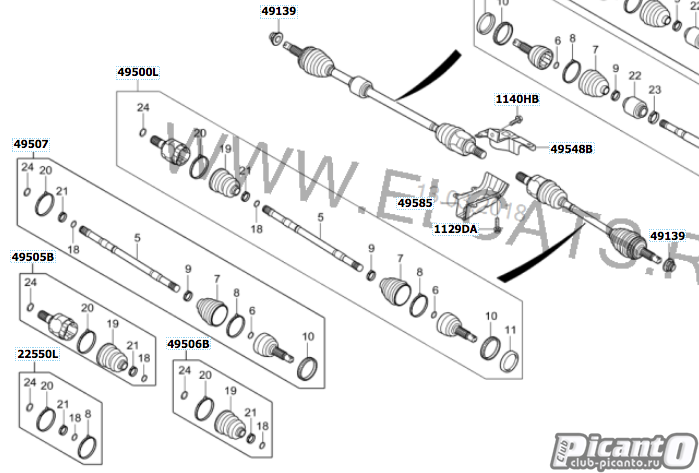

Имеется Пиканта 2012 год. ПО какой-то причине лопнули кольца датчиков АБС на ШРУСах. Может кто подсказать - можно ли их приобрести отдельно? Платить за ШРУСы в сборе никакого желания нет...
Может кто-то менял ШРУСы и кольца остались?
Cofeman - Питер 2 | 19:04 | Вторник, 13 Марта 2018

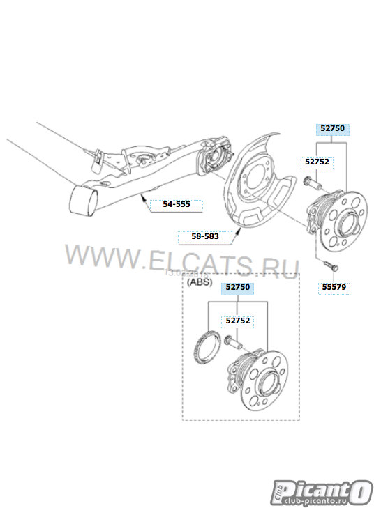

На Elcats на задней оси видно такое кольцо, но номера на него нет

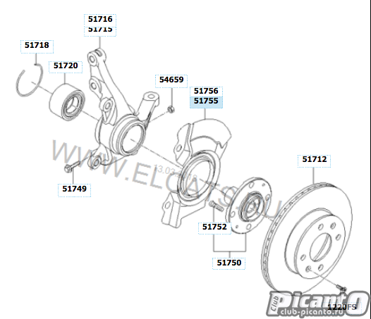

Есть еще такая картинка по передней оси
Похоже, что нужное нам кольцо - это номер 10 или 11. Скорее, 10-й.  Называется оно "ABS Reluctor Ring" или "Tone wheel".
Лопувшее снимается легко, после снятия шруса, а вот надевается ... На видео, на ютубе, его внатяг с нагревом ставят.
Нужен кто-то с доступом к дилерскому порталу... Не бьется нигде номерок , есть только на раннюю Пиканту.
