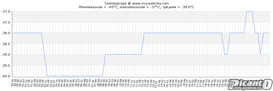

Nafanja - Мурка 11 | 17:03 | Среда, 27 Мая 2015
Я в Сургут (320 туда и 320 км обратно) катался 3 января. Ниче, теперь стойки куплены уже :-))
