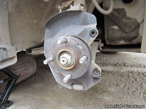

Я так понимаю вот об этих кожухах идет речь?
Вообще, снял ступицу, и она должна сняться. Насколько я понял, она вставляется в цапфу.
Можно фото в студию?

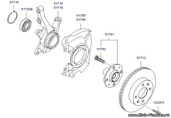

unicle13 - Челябинск 8 | 15:22 | Понедельник, 29 Апреля 2013
Ai1973, откуда инфа?
вот фото из каталога, модификация 2008го года, отдельно щиток заказывается (до 2008го такая же история)

unicle13 - Челябинск 10 | 17:08 | Понедельник, 29 Апреля 2013
karlson886632, ты же сказал что ступицу (51751 на рисунке) снял? Если судить по рисунку, то больше ничего не должно мешать, а подшипник каким местом мешает? Дай фото что там у тебя, глянем.
karlson886632 - Cанкт-Петербург 11 | 21:13 | Понедельник, 29 Апреля 2013
понимаешь дело в то что кожух не снять пока не снимеш 51751 а для этого нужно снять 51718 выбить 51720в както геморойно.
unicle13 - Челябинск 12 | 06:42 | Вторник, 30 Апреля 2013
karlson886632, ну вариантов то нет)

Ai1973 - Егорьевск 14 | 20:59 | Вторник, 30 Апреля 2013
Вот когда сам лично поменяешь подшипник в ступице поймёшь-не снимается кожух этот,хоть ты тресни......И когда выбиваешь подшипник то кожух мешает жуть как.
karlson886632 - Cанкт-Петербург 15 | 10:25 | Среда, 01 Мая 2013
да все верно вот такая жопа ну буду думать
