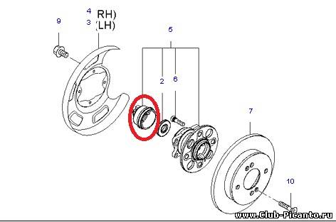

unicle13 - Челябинск 5 | 07:11 | Среда, 24 Апреля 2013
Вот он, обведен красным. Даже если ты его снимешь, отдельно купить не сможешь. По каталогу идет в сборе со ступицей.

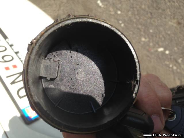

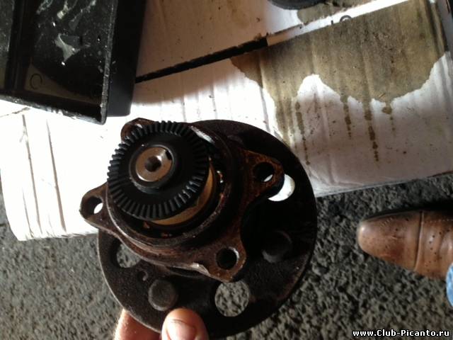

Затем я снял сенсор ... можно подрезать со стороны и легко вытащить..Но внутри нечему ломаться и нечего чистить.Один пластик и полная чистота.
Поэтому и информации нет так как очень надежно должно быть и я был один из немногих с такой проблемой.
Ну теперь Вы знаете как проверить задний абс сенсор!
