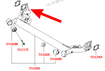

При ударе на яме спокойно мог погнуться этот угольник. Возможно ли выправить - не знаю. Мне в свое время по КАСКО меняли всю балку. Но и погнут угольник был очень сильно. Всё-таки 8-ка, въехавшая мне в заднее колесо, довольно тяжелая машина.
[p.s.]Называется "торсион" или "балка заднего моста". Стоимость в Экзисте 18000-19000р. Конкретно можно пробить по VIN-коду.[/p.s.]

SashaLi - Северск 9 | 23:52 | Суббота, 13 Октября 2012
Oleg, Спасибо, загонюсь на яму, попробую сровнить левую и правую часть...
