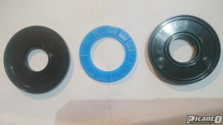

Захрустел опорный подшипник, купил оригинальный и разобрал для новой смазки шариков.
Как три куска пластмассы может называтся подшипником?
Добавлено (24 Сентября 2018, 16:42)
Заменил опорный подшипник, ничего не изменилось, даже хруст не пропал.
На старом выдовило всю смазку наружу и корпус стерся с обеих сторон.

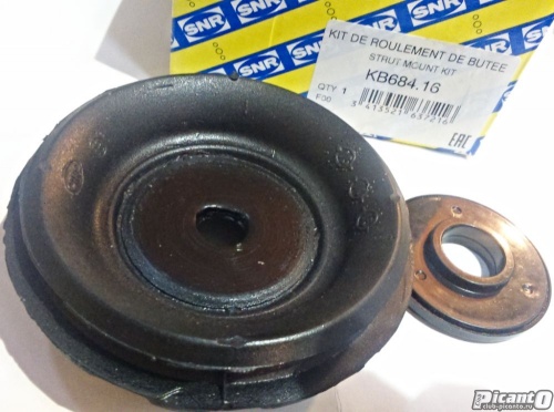

Купил ремкомплект опоры SNR, это чашка с подшипником.
Подшипник тоже одна пластмасса, но на 1 миллиметр тоньше чем оригинал.
Добавлено (15 Октября 2018, 13:10)
После очередной замены опорного подшипника хруст пропал.Ставил ремкомплект SNR и нижнюю опору пружины. Старое все оказалось в рабочем состоянии.
Мастер долго сравнивал подшипники, осматривал посадочное место опоры, проверил стойку амортизатора, но так и не понял почему оригинальный хрустел.
Прикрепления: 8367089.jpg (167.2 Kb)
