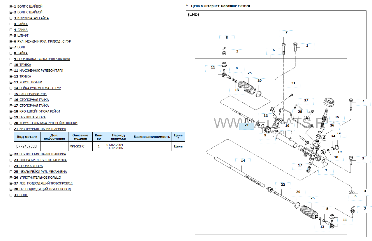

сегодня ездил на осмотр ходовой, выяснилось что правая рулевая тяга люфтит вдоль оси, левая вроде нормально.
вот теперь главный вопрос, что именно надо менять?
окромя детали под номером 21 что-то еще нужно менять?
если левая в порядке, ее можно не трогать? или лучше сразу заменить?
заранее благодарен 001

unicle13, Если не хочешь через некоторое время второй раз платить за регулировку, то меняй сразу все, что возможно потребует скоро замены , если будешь менять рулевые наконечники-меняй сразу обе стороны 038 А вообще интересно, рано что-то у тебя эта проблема вылезла, люди бывают с ней никогда не сталкиваются, если я правильно понял что у тебя. Там точно разбило?

да я вот в попыхах не понял то ли сама тяга, то ли наконечник

unicle13, Если наконечники рулевых тяг, то такое возможно, их менять лучше парой, обычно один от другого не очень-то надолго отстает. Стоят они что-то вроде рублей по 500 каждый, примерно 700-900 стоит регулировка, и рублей 300 замена наконечников. Но у вас цены могут отличаться.

что, самому наконечники поменять тяжело? я посмотрел вроде ниче сложного нет, а вот тяги как менять я не совсем понял.
Останий - Новокузнецк 8 | 18:45 | Вторник, 10 Мая 2011
unicle13, Наконечники поменять не проблема (откровенно говоря, как и тяги, только что-то мне мало верится, что ты их разбил уже), но вот сход-развал ты сам не сделаешь. Лучше сделать все сразу.

в другом месте проверил:
- тяги хорошие, ниче не трогай (на гидроприводе возможет небольшой люфт на выключенном ДВС)
- стойки стабилизатора менять (их лучше менять после каджых 25тышь по нашим дорогам, тогда не придется трогать фтулки стабилизатора)
- задние стойки не очень, но еще побегают
- передняя левая стойка вообще хорошая
- передняя правая подтекает, до зимы менять 001
Вот тебе и сервис, и этому сервису я больше поверил 001
