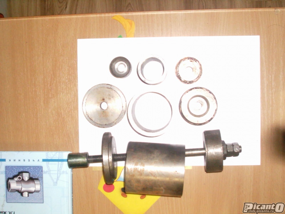

Поменял сайлентблоки передних рычагов на пробеге 65 тыс., на задней балке на 86 тысяче. На рычагах поменял без проблем в одного, а вот на задней балке пришлось привлекать помощника. Выпрессовывал и запрессовывал съемниками заказанными у знакомого токаря на работе. Заднюю балку снимал подвесив ступицы на веревке в противовес через открытые окна(не мешали снимать балку, оч удобно)
