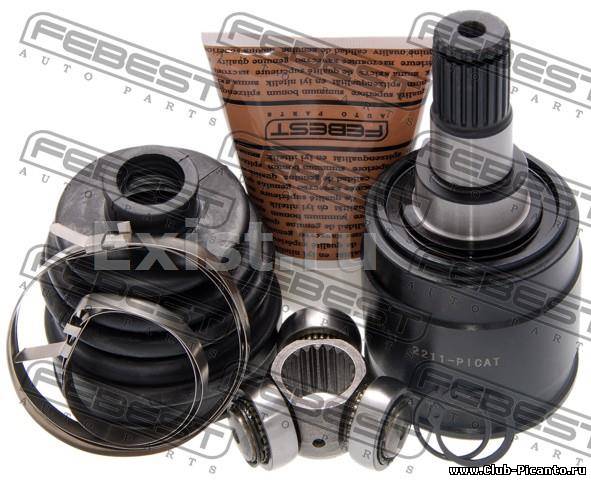

Теперь у меня новая проблема - сдохла внутренняя граната. Именно: из-под одной из трёх обойм высыпались иголки. Иголки новые нашёл, заменил, опять высыпались. Оказалось на пальце (или штоке не знаю как правильно назвать) выработка, вот иголки и ломает. Обошёл весь базар, ни родной, ни подходящей от другой машины гранаты не нашёл. В сборе с приводом - 165 $, и то на заказ. Решил по принципу "Голь на выдумки хитра". Поговорил с токарем, он говорит можно выточить по размеру втулку из бронзы (вместо набора иголок), должна ещё походить. Наверное, так и сделаю. Ваще конечно странно, что не подошли гранаты от Мазды или Мицубиси. Никто не сталкивался с такой проблемой? Подскажите кто знает либо аналог, либо как отремонтировать.
Останий - Новокузнецк 8 | 07:43 | Воскресенье, 18 Августа 2013
Борис, Это ищешь?
Номер оригинала 49592-07100
Номер аналога от фирмы Febest (Франкфурт на Майне) 2211-PICAT на фото как раз он. В Экзисте он 65-67 $.
НО УБЕДИСЬ ЧТО УКАЗАННЫЕ МНОЮ ДЕТАЛИ ПОДХОДЯТ НА ТВОЮ МАШИНУ, Я УКАЗАЛ НОМЕРА ДЛЯ СВОЕЙ 2006 ГОДА.
Прикрепления: 9991192.jpg (64.0 Kb) · 3770999.jpg (16.0 Kb)
Борис - Алма-Ата 9 | 19:59 | Воскресенье, 18 Августа 2013
Он самый. Сорри, а что такое "Экзист"?
