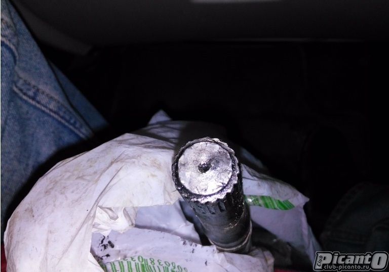

В тему ШРУСов: кто какие ставил аналоги?
 Сегодня, посреди перекрестка в повороте - громкий щелчок и машина встала. Сначала подумал опять тросик какойнить (тросики - это болезнь у моей Пики). Оказалось, граната левая. Вывернул колеса, включил первую, посмотрел: левый привод крутится в холостую(
 Стоял Trialli GO 073335, прослужил 6 мес. (14000 км).
Picanto 2008 мкпп, 1.1 рестайл
Останий - Новокузнецк 37 | 03:39 | Четверг, 26 Октября 2017
Konstantin, Производство ASHIKA? Италия, или Китай? Судя по цене на него, полагаю, что последнее.
Konstantin - Екатеринбург 38 | 12:36 | Воскресенье, 12 Ноября 2017
Цитата Останий ()
Италия, или Китай?
 Коробки не осталось, чтоб что-то еще вычитать от производителя.
Вскрытие показало: проблема не в гранате. свернуло сам вал привода
по месту стопорного кольца.
К этому моменту уже был куплен ШРУС  GSP 827077 (для авто без АБС,  827072 - с АБС). Продавец очень хвалил эту фирму и почему-то утверждал, что это американское производство (Экзист же пишет Китай).
В итоге пришлось купить весь левый привод.
Теперь в запасе два наружных (благо, они не различаются на лев. и прав.) и один внутр. ШРУСы.))

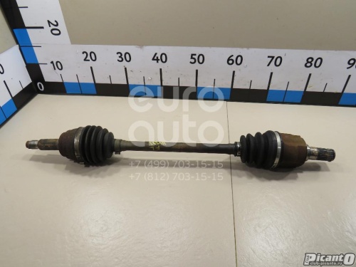

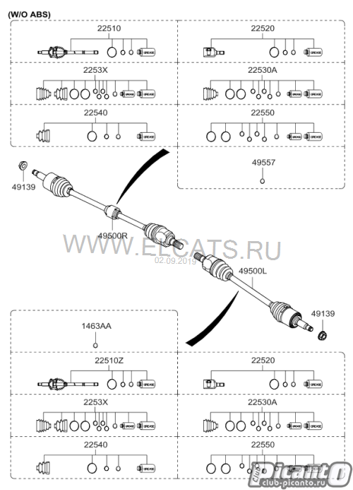

Доброго времени всем. Имеется Пиканта 2007 г.в. АКПП, двиг 1.1, без АБС. Чуть погнут вал  левой полуоси, (передней само-собой). Пока езжу  потихоньку, но хотелось бы это безобразие прекратить. Вопрос; можно ли заменить сам вал, где его найти и каков его номер по каталогу?
Oleg - Йошкар-Ола 42 | 20:46 | Понедельник, 02 Сентября 2019
ВМК, посмотрел в каталогах Экзиста. Отдельно вала нет. Есть только шрус в сборе.
Цены оригинала немного напрягли - 18 - 20 тыр. Зато НЕоригиналы - начиная от 1200. Есть Китай, есть Корея, есть Германия...
Номер оригинала 49591-07090
Зайди, сам посмотри. Но нужна регистрация.

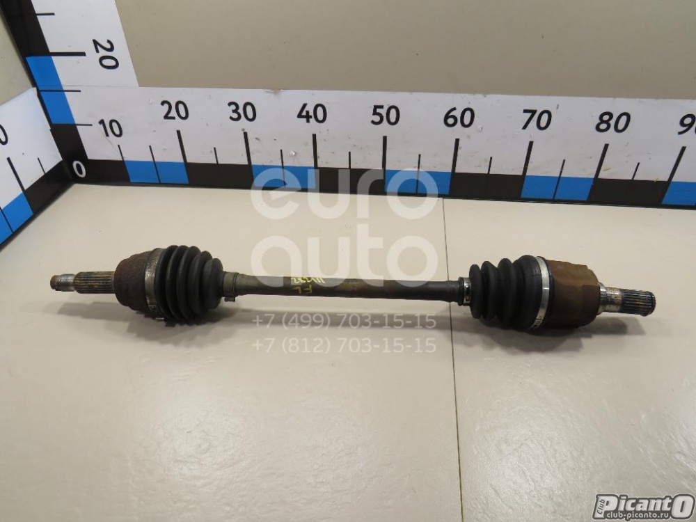

slava-zebra - Питер 43 | 19:10 | Среда, 04 Сентября 2019
Модератор
Можно купить Б/У оригинал, сдернуть с него шрус, помыть и установить.
Цена 7500р.
Добавлено (04 Сентября 2019, 19:32)
Это только шрус в сборе без вала, я узнавал.
