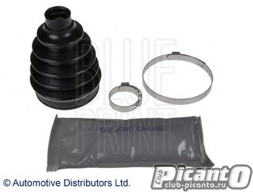

slava-zebra - Питер 29 | 14:03 | Вторник, 26 Июля 2016
Модератор
Пыльник ШРУС наружнего
диаметр 1 [мм]: 21
диаметр 2 [мм]: 67
Высота [мм]: 98
Номера:
4959407000
4959407100
4959407200
4959407300
ADG081108
PXCWB-201
CWK201
PDC3957
GZBK077
63-02-288
AMDBT127
Прикрепления: 6422313.jpg (20.0 Kb)
jannoss - Воронеж 30 | 17:03 | Среда, 27 Июля 2016
спасибо, а наружные оба одинаковые?
а номера внутренних есть?
