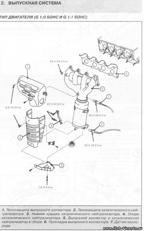

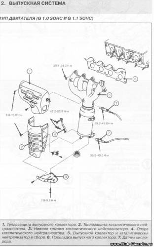

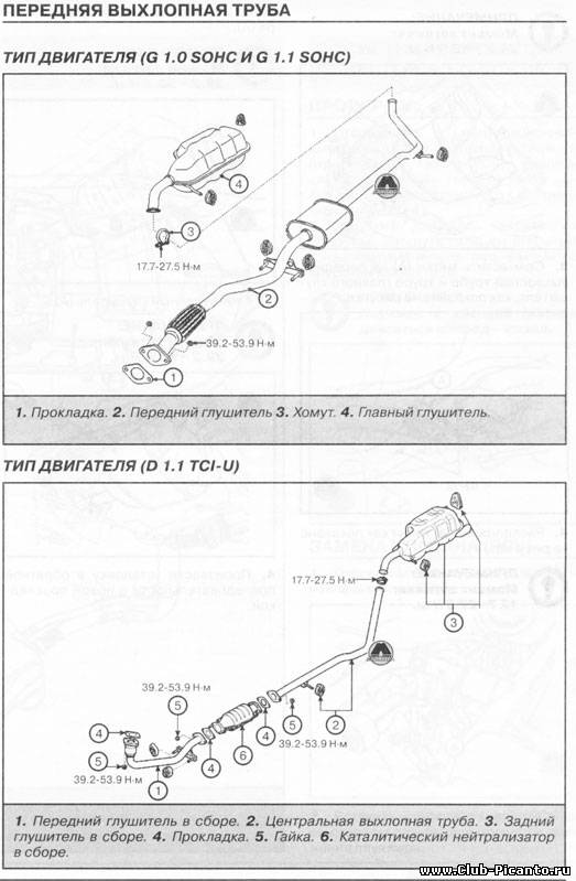

Gygo - Москва 8 | 12:08 | Среда, 05 Августа 2009
Galchonok, катализатор находится сразу у выпускного коллектора. До него и после стоят лямбда-зонды (видны визуально при открытии капота). а под днищем ставятся резонатор и непосредственно глушитель (стоят уже после соединительной муфты)
Под днищем катализатор стоит только у дизельного движка.
Но к вопросу о стуке сзади может относиться только проблеммы подвески выпускной системы
так что если взятся рукой за выхлопную трубу и покачать её в разные стороны и она не будет при этом стукаться обо что-нибудь - то это гремит не она!
