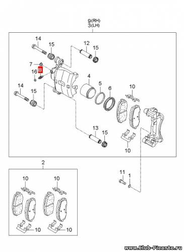

Oleg - Йошкар-Ола 10 | 10:31 | Вторник, 04 Августа 2009
kim_31_rus, сверло надо 2,5, не жесткую проволоку, а элементарный гвоздик, который загнуть вокруг штуцера, и через посредство инструмента, про который говорил ляпэс, и откручивать, предварительно размочив.
Артикул штуцера - 58125-07310,
схема -
Где еще применяется деталь
Прикрепления: 1797820.gif (40.0 Kb)

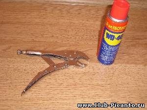

kim_31_rus - 12 | 17:11 | Вторник, 04 Августа 2009
Вот что удалось раздобыть сегодня, вот подожду жену с работы и пойдем вместе прокачивать. smile
kim_31_rus - 13 | 17:19 | Вторник, 04 Августа 2009
вот оно
