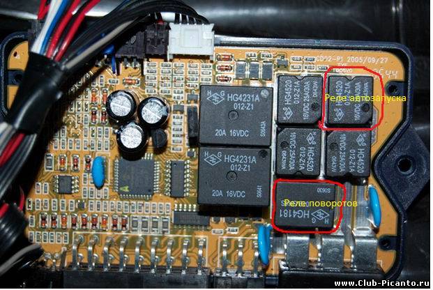

Andbal - Нижневартовск 300 | 18:55 | Пятница, 01 Февраля 2013
Здравствуйте! Хочу поделится небольшим опытом. Сигнализация СтрЛайн Б9 была установлена осенью 2009 у официалов. В первую же зиму начались глюки при авто запуске (-35) начали зависать лампы поворотов. после температура залипания повышалась, дошло что при -8 продолжали гореть какое то время. Как то особо не напрягало, тухнут и тухнут. Пока недавно не случилось продолжение. Машина была заведена с авто запуска, доехав до места вынимаю ключ машина продолжает работать. Что не делал, ничего не помогало.
Пришлось искать блок сигнализации. Обнаружил за приборным щитком, согласно умной книжке вычислил силовые цепи обхода замка зажигания вынул предохранитель( зелёный, в цепи 6ти пинового разъёма), заглушил. Снял блок сигнализации. Покопавшись в инете выяснил какие реле за что отвечают. Выпаял их и заменил на более приличные, по больше габаритами. На удлинителе закрепил отдельно рядом с блоком. И всё заработало как нужно. Штатные реле настолько миниатюрные что просто залипают при перепадах температуры. Может кому поможет!
Прикрепления: 9336802.jpg (68.5 Kb)
