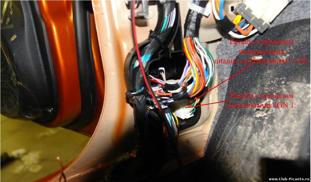

Народ, а кто знает куда подключить провод "зажигание" от сигналки? Тока к замку не предлагать, там до того толстенные провода, что не выйдет пропаять.
Сегодня пока ставил сигналку, двери заблокировал и все ключи внутри, с час вокруг машины прыгал пока открыл. 014
Lebom - Томск 250 | 09:52 | Понедельник, 03 Октября 2011
Jek, Например тут тык посмотри разъем EM21 pin 6 или 8

Lebom, именно туда я и подключил.... теперь при включении фар или переключении на ближний/дальний и прочими манипуляциями с фарами - сигналка открывает/закрывает замки, т. к. кратковременно пропадает напряжение на этой клемме и она думает что это вкл/выкл зажигания. Можно конечно просто отключить управление замками, но хотца чтобы всё нормально было.
Lebom - Томск 254 | 15:36 | Понедельник, 03 Октября 2011
Останий, Спасибо!!! 001
Lebom - Томск 255 | 16:36 | Понедельник, 03 Октября 2011
Jek,
Тогда попробуй сюда
Желтый IGN
