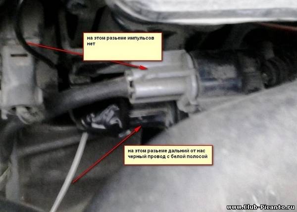

воспользовался наработками Oleg.
+ и - подключил в диагностическии разьем. желтый провод для подачи питания замка зажигания есть у магнитолы, взял его оттуда. а четвертый провод, как и Oleg, нашел тут
точнее, подключил его сюда
Прикрепления: 0655940.jpg (141.2 Kb)

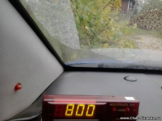

LEXAZHIZHIN - Котлас 36 | 17:14 | Среда, 03 Октября 2012
т.к. мой прибор длиннее и стал бы закрывать одометр, я его вынес, и вот что получилось
Прикрепления: 0831624.jpg (145.4 Kb)

Oleg - Йошкар-Ола 37 | 18:42 | Среда, 03 Октября 2012
Quote (LEXAZHIZHIN)
Ну нормально получилось. Куда его еще, если габариты такие?
