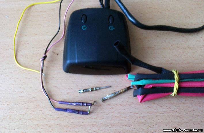

Ну что, вот и я окомпьютерился и обтахометрился.
БК мне вобщем-то и не нужен, а вот тахометра не хватало. Долго искал, нашел-таки Орионовский БК-08.
Доработка свелась в припаивании моих любимых штырьков от разъемов типа ШР. Замечательная штука между прочим. 009
Штырьки питания воткнул в OBD II. + в гнездо 16, - в гнездо 4.

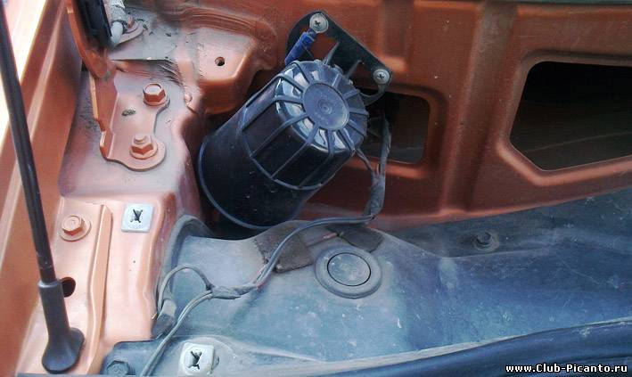

Управляющий провод и датчик температуры хотел просунуть в свою любимую дырку справа под лобовым стеклом, но она оказалась мала. Не долго думая просунул в проход салонного фильтра, вырезав в заглушке небольшое отверстие.

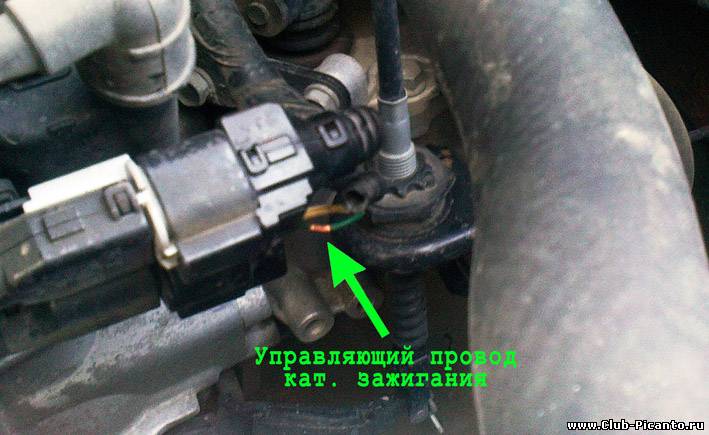

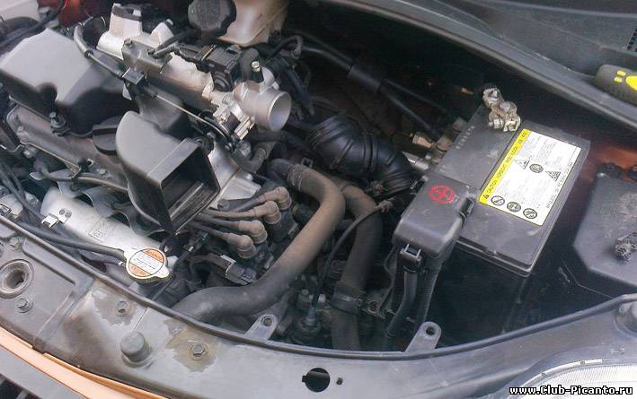

Чтобы подключить управляющий провод к катушке зажигания, пришлось разобрать воздуховод и снять корпус воздушного фильтра. Иначе не добраться.
Кстати! Не верьте схеме из Книги по ремонту! На схеме управляющие провода катушек зажигания (у нас их 2) обозначены как голубой и красный. На самом деле у меня оказались один зеленый, другой кокого-то цвета детской неожиданности. Я, естественно, выбрал зеленый. 001

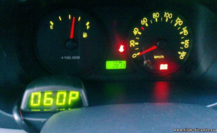

И вот результат. Всё работает, всё показывает. 009

Ребята, надо показания тахометра проверить. У кого в памяти отложились показания?
Холостой ход - 740 об., изредка подмаргивает 750, значит где-то примерно 745;
4-я передача, 60 км\ч - 2000 об. ровно;
5-я передача, 100 км\ч - 3000 об. ровно.
Соответствует ли?
На ТАЗе 2114 на 100 км\ч - 2500, но там, скорее всего, передаточные отношения другие.
oleg-izh - Ижевск 26 | 12:24 | Воскресенье, 23 Сентября 2012
ХХ хол. дв. – 25⁰С 1400 об/мин, ХХ гор. дв. – 75⁰С 800-900 об/мин
3-я передача, 60 км\ч – 3000 об/мин
4-я передача, 60 км\ч – 2000 об/мин
4-я передача, 100 км\ч – 3000-3500об/мин
5-я передача, 100 км\ч – 3000 об/мин
Замеры производились на резине 155/70 R13. 100 км/час по спидометру примерно соответствуют реальным 90 км/час.

По теме: всё соответствует, значит у меня тахометр работает правильно.
Остается выяснить, почему на прогретом моторе обороты ХХ занижены.
Хотя мотор работает очень ровно и устойчиво. Ни тряски, ни перебоев. Такое впечатление, что ему так нравится.
У кого какие мнения на этот счет?
