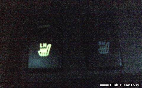

Такое вот дело. У нас в Пиканте есть штатно подогрев передних сидений. Работает все хорошо, но вот какое-то время назад внутрни кнопки включения пассажирского обогрева перестала работать лампочка (или светодиод) подсветки. При включенном обогреве оранжевый диод на кнопке горит, а зеленой подсветки этой кнопки нет.
Вопрос. Сталкивался ли кто-нибудь? Менял? Чинил?
Я пытался снять и поменять. Разобрал все что надо. Снял эту пластиковую накладку тоннеля центрального, вынул весь блочок с кнопками и прикуривателем и... И все... Дальше никак. Все эти кнопки впроессованы очень туго, а пластик очень хлипкий. Попытки вынуть кнопку ни к чему не привели. Есть риск все сломать(
Плюнул и оставил как есть...

SEV - Москва 2 | 09:42 | Четверг, 27 Ноября 2008
у мну тоже не горит, причем обе... В сервисе сказали, что меняется целиком кнопка(эх, вот тут и вспоминаешь старые, добрые жигули, где разбиралось все, даже кнопки). Решили забить на это, на скорость не влияет...

RayBen - Москва 3 | 22:38 | Четверг, 27 Ноября 2008
Да я в общем то тоже забил ибо отдельно кнопку оттуда не выковорить, а даже она стоит прилично! А уж если менять весь блок, то совершенно не оправдано)
Разве что купить его целиком такой БУ подешевке если подвернется)
magnat - 4 | 21:48 | Пятница, 28 Ноября 2008
Народ. У меня така фишка была и ещё не горела подсветка АКПП. Я поченил довольно быстро, у меня небыло контакта я стукнул кулаком рядом с кнопками и всё. Попробуйте. Если нет тогда менять лампочки.

ror - Новосибирск 6 | 07:15 | Четверг, 29 Января 2009
Менял уже несколько раз, ничего сложного нет.
Проблем найти только маленькие лампочки
Теперь хочу в место ламп поставить светодиоды, что бы забыть о этой проблеме навсегда.

Alex413 - Москва 8 | 12:34 | Пятница, 19 Ноября 2010
Товарищи одноклубники, кто сталкивался, подскажите как эту лампочку поменять, тоже думаю диод поставить, расскажите по пунктам чот и как если есть возможность то и с иллюстрацией)))

Alex413 - Москва 11 | 12:18 | Суббота, 20 Ноября 2010
С диодами разобрались, так как самому лампочку то поменять?

denis23_05 - Калининград - Минск 14 | 23:28 | Суббота, 20 Ноября 2010
Alex413, где-то у нас на форуме была замена с фотками (кстати девушка меняла и расшаривала сама). Надо снимать туннель, вытаскивать кнопки, а потом разбирать кнопки и менять лампочки.
