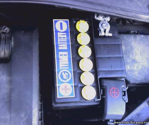

Останий - Новокузнецк 1202 | 17:00 | Четверг, 01 Декабря 2016
iasphix, Вот я ставил тюменский 44-ый, его вполне хватало, но найти его с нужным расположением клемм сложно. Хотя он морозы переносит прекрасно и не дорогой.
А вот я ставил 55-ый TAB
Главный вопрос в высоте аккумулятора, если он большого размера, не с каждым закроется капот. TAB 6СТ-55 был высотой 17.5 см с утопленными клеммами, с ним капот закрывался.

Останий - Новокузнецк 1204 | 20:15 | Пятница, 02 Декабря 2016
Цитата iasphix ()
именно в кузове 2008-2011 больший по габаритам, чем д207 в175 ш175 не влезет физически.
Я продал машину с тюменским аккумулятором на борту, отдал ТАВ одноклубнику на рестайлинговую 2009 года, у него встал нормально (полочку я тоже отдал свою переделанную), габариты TAB 6СТ-55 242x175x175. К сожалению фото нет, но даже по моему фото видно, что в ширину он стоит впритык (из-за выступающей защелки корпуса фильтра) и зазоры всего в 3-4 мм, а вот в длину место еще есть, примерно 2-3 см.

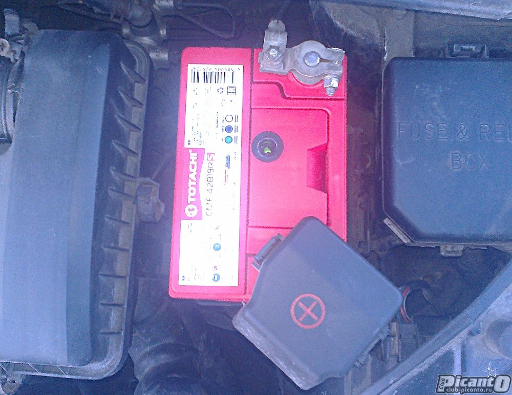

slava-zebra - Питер 1205 | 17:11 | Четверг, 05 Января 2017
Модератор
Вот и мой родной аккумулятор замерз за ночь при -20, стартер не крутит только щелчки.
Отогрел дома за час и завел.
Покупаю новый TOTACHI KOR CMF 40 а/ч 42B19 за 2 830 р.
Пусковой ток (ССА): 330 - 380
Размеры 187 x 127 x 220 мм
Технология Ca/Ca
Его сразу устанавливать или сперва подзарядить?

slava-zebra - Питер 1209 | 14:41 | Пятница, 06 Января 2017
Модератор
Да он без бортика и полярность прямая, а кто сказал что будет легко ))
Укреплю его резиновой стяжкой или какую смогу найти.
А с полярностью бороться буду удлинителем клеммы, так как считаю что у проводов должен быть запас.
Размеры с завода "Аккумулятор (187*127*227) 35А/40А (обратная полярность) Picanto/Atos/Spark"

slava-zebra - Питер 1213 | 15:22 | Пятница, 06 Января 2017
Модератор
Уже поставил новый аккумулятор без удлинителей, без натяжки проводов (с прямой полярностью) все отлично.

А можно еще вопрос - заряжали все-таки перед установкой или нет?
slava-zebra - Питер 1215 | 15:52 | Пятница, 06 Января 2017
Модератор
Да зарядил, часов 7 стоял до полного заряда.
