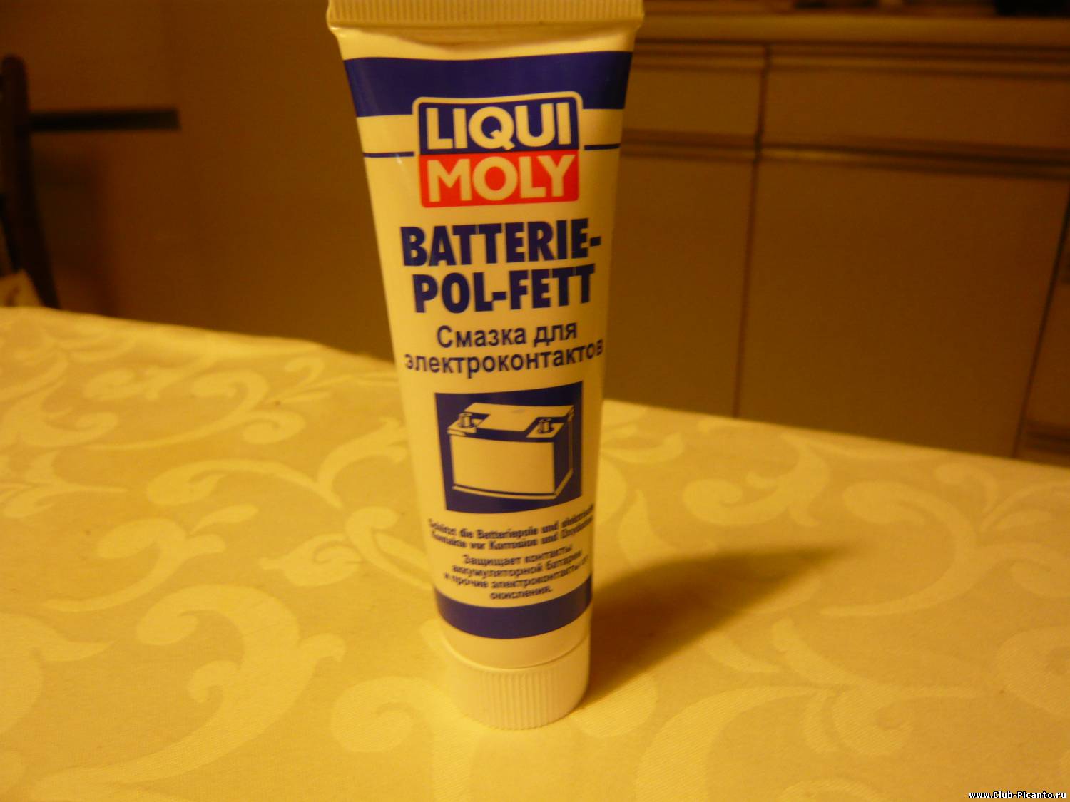

621 - Замкадье 846 | 21:14 | Воскресенье, 11 Марта 2012
Прикупила к весенней зарядке АКБ

Oleg - Йошкар-Ола 847 | 21:35 | Воскресенье, 11 Марта 2012
621, наверное хорошая вещь. Но как-то обхожусь подручными средствами. Считаю, что это всё препараты, призванные отбирать лишние деньги у покупателей... 003
621 - Замкадье 848 | 22:16 | Воскресенье, 11 Марта 2012
Quote (621)
Согласна. Но 110 руб. могу себе позволить.
От литола руки долго отмывать, ленюсь.
Oleg - Йошкар-Ола 849 | 23:47 | Воскресенье, 11 Марта 2012
Quote (621)
А ватная палочка на что? После "ретуши" глаз она как раз для этого годится. 038
621 - Замкадье 850 | 11:09 | Понедельник, 12 Марта 2012
Буду оптимизировать процессы, хотя сомневаюсь, что получится. Я всегда, как дотронусь
до чего-либо в малипуське, уже чумазая.
Oleg - Йошкар-Ола 851 | 16:15 | Понедельник, 12 Марта 2012
Quote (621)
как дотронусь до чего-либо в малипуське, уже чумазая.
Фото в студию!!!
