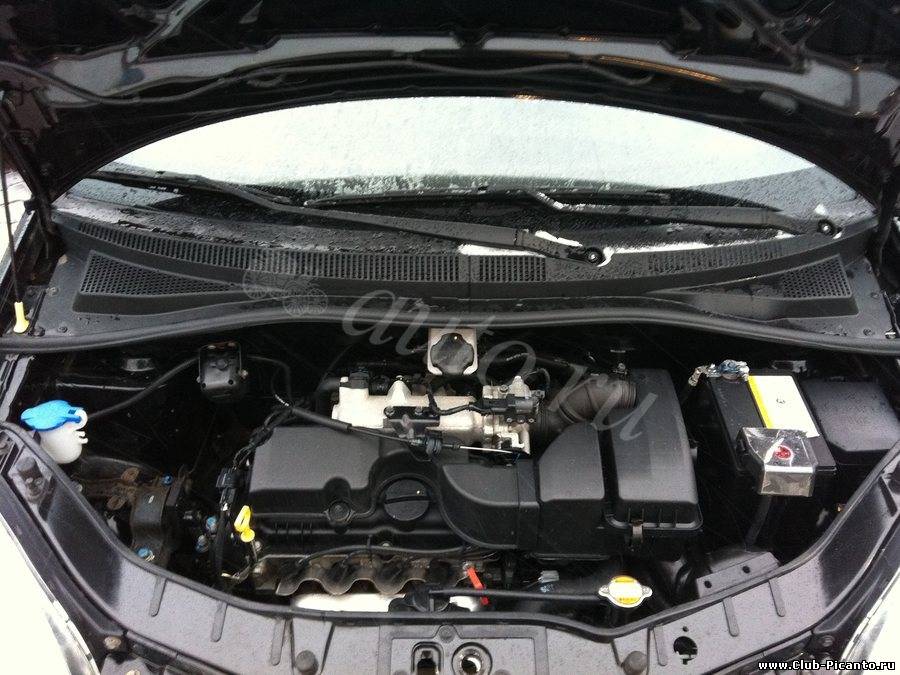

Клевый - Киров 787 | 22:48 | Пятница, 20 Января 2012
они разные, зависит от модели. Расскажи, что у тебя за машина. И еще, она не дешевая, даже маленькая на дорестайлинге. Проще купить резиновую вазовскую, не так красиво, но всего 10 руб.
Дешевая резиновая не подойдет, т.к. клемма большая, машина 2010 года, рестайлинг, 1.0 л, механика, база. Большинство магазинов объездил, найти не могу, посмотрите пожалуиста, может под крышкой всетаки код есть?
Прикрепления: 8369723.jpg (122.1 Kb)
svoyak - подмосковье 788 | 23:17 | Пятница, 20 Января 2012
у меня тоже была такая проблемка-в экзисте так и не нашел этой детальки-поэтому банально замотал клемму изолентой... 038
Oleg - Йошкар-Ола 789 | 00:13 | Суббота, 21 Января 2012
Клевый, я сейчас весь экзист перерыл - не нашел. Может, не там искал... 023
Клевый - Киров 790 | 02:29 | Суббота, 21 Января 2012
Тоже там рыл, ненашел 004
