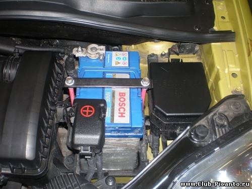

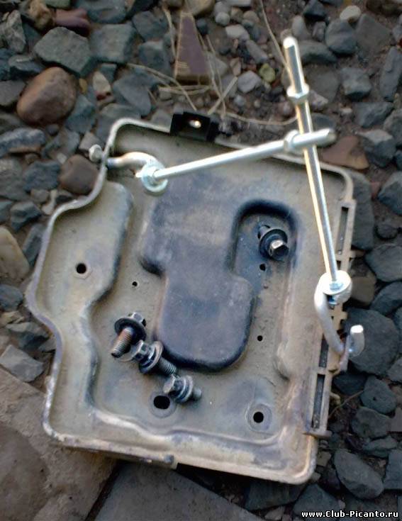

Для реабилитации выкладываю как я его закрепил....
Снял площадку 4 болта на 8 (ключ на 12) и на площадке с боков есть 2 отверстия. Сделал из аллюминиевой проволки (8-10 мм) типа крючков и на них закрутил а гайках шпильки (цена шпильки 6 мм длинной 1 метр -21 рубль) пытался согнуть в крюк шпильку, она отломилась. Поэтому крюки из проволки. Через аккумуулятор перекидываю планку и затягиваю гайки на шильке.
Все готово.
фото прилагаю .
да и еще добавлю на нашем форуме ошибка нам подходит S4 018 а не указанный на фото S4 023

Oleg - Йошкар-Ола 588 | 18:56 | Вторник, 14 Декабря 2010
Quote (shdn)
Для реабилитации выкладываю...
Для примирения сообщаю: исправил орфографические ошибки, немного подправил и вставил как положено фото (не более100 кб!).

[p.s.]А кстати, какую планку использовал?[/p.s.]

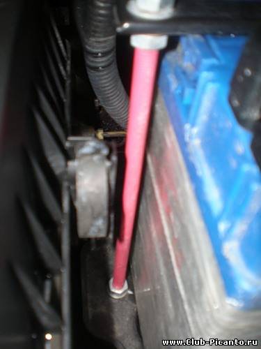

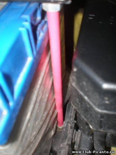

Привет, вот еще один способ крепления аккума. Для этого потребовались: шпилька 8 мм (диаметр) 2 шт. (длина зависит от размера аккума), гайки 4 шт (для крепления к поддону шпилек), шайбы 8 шт., гроверные шайбы 2 шт. и самоконтрящаяся гайка 2 шт. + 2шт. обычные ( для крепления планки которая собственно и держит аккум). Для крепления используем одно родное отверстие а второе придется просверлить. Планку для крепления делал из медной шинки, можно и металлическую (продаеться в строительных). Шпильки и планку сделал в термо трубки, чтоб кариес не мучил, 001 (продаеться в метизах). Надеюсь не сочтут за рекламу !!! 010 Установка: Снимаем поддон, размечаем и сверлим отверстие, закрепляем шпильки, одеваем тармотрубку усаживаем с помощью зажигалки. Далее ставим поддон на место, устанавливаем аккум, накрачиваем на шпильки регулировочные гайки надеваем планку и закручиваем, только не переборщить с затяжкой 033

Oleg - Йошкар-Ола 592 | 22:01 | Понедельник, 03 Января 2011
Quote (bubuziator)
шпилька 10мм (диаметр)
Странно...
У меня родная дырка на М8. Почему у тебя на 10?
А чем и зачем аккумулятор замотан?
bubuziator - СПб 593 | 22:28 | Понедельник, 03 Января 2011
Вы правы, исправил 010
mih69 - Котельники 594 | 22:30 | Понедельник, 03 Января 2011
bubuziator, А не слишком ли сложно? У меня VATRA 40A крепиться пластмассовыми(самозатягивающими) хомутами.... И крепко ведь стоит.
bubuziator - СПб 595 | 22:33 | Понедельник, 03 Января 2011
Пол часа работы )))))))))
mih69 - Котельники 596 | 22:43 | Понедельник, 03 Января 2011
bubuziator, Снять поддон? Это что как клемму с аккумулятора снять? Извиняюсь конечно... странно что без снятия двигателя 003 Упаковка самозатягивающих хомутов стоит копейки.. и делов на 5 мин..
bubuziator - СПб 597 | 12:34 | Вторник, 04 Января 2011
mih69, Популярно, поддон это пластмассовая штучка на которой аккум стоит, и снять его трудностей у меня не составляет! Ага и двигатель на хомуты, а что снять быстро можно))) Да и вообще кто придумал эти гайки да болты, есть же чудо хомуты 003
