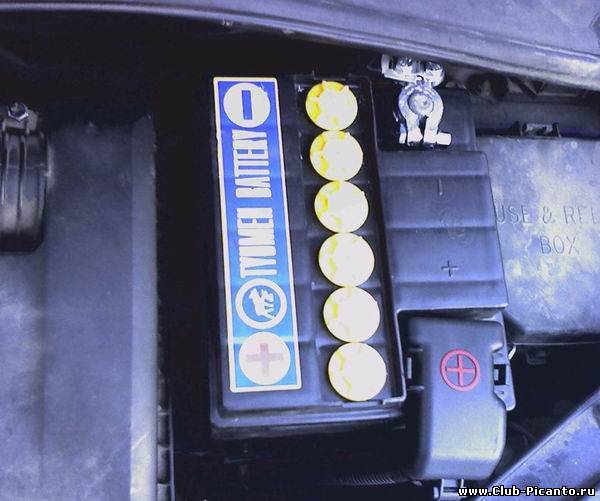

Вообще-то можно ничего и не отпиливать. Вырезаешь прямоугольник размером 210мм на 140мм ( можно шире,до 170 мм) из транспортерной ленты 16 мм. Стелешь на площадку для аккумулятора, чтобы она получилась ровной. Покупаешь пару клемм на аккумулятор обычного размера (30-70 руб) и меняешь маленькие на обычные (открутить-закрутить 3 гайки на 10). После чего можно купить и поставить ЛЮБОЙ обычный аккумулятор, лишь бы влез . Например аккумулятор размерами 200 мм на 175 мм (44 А/ч) входит плотно, с небольшими запасами по кругу и к нему даже можно не делать никаких дополнительных креплений - никуда ему оттуда не деться, а с креплением резинкой от ваз 2106 для запаски, он даже не качается.
Затраты времени на такую переделку не более 10-15 мин.

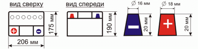

Вот он:
Аккумуляторы для легковых автомобилей
6СТ-44 АПЗ
Номинальное напряжение: 12 В
Номинальная емкость: 44 А*ч
Ток разряда: 360 А(ЕN)
Исполнение: залит, заряжен
Кол-во электролита: 2,5 л
Вес с электролитом: 14,3 кг
Цена в рознице от 1150 до 1650 руб
И пусть вас не смущает тот факт, что он стандартной полярности - длины проводов как раз хватает. У меня есть такой аккумулятор у знакомого, я его поставлю на свою машину и сфотаю для наглядности smile
Кстати, у него есть одно качество-он рекомендованных заводом - изготовителем автомобиля парамертов по пусковому току (стартер и плавкие вставки не сожгете) и еще одно качество, немаловажное для районов с холодными зимами, он обслуживаемый, что позволит легко поднять плотность перед холодами, а значит и обеспечить более уверенный запуск двигателя.
Прикрепления: 1410293.jpg (7.1 Kb) · 2354785.gif (12.6 Kb)

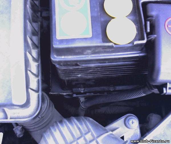

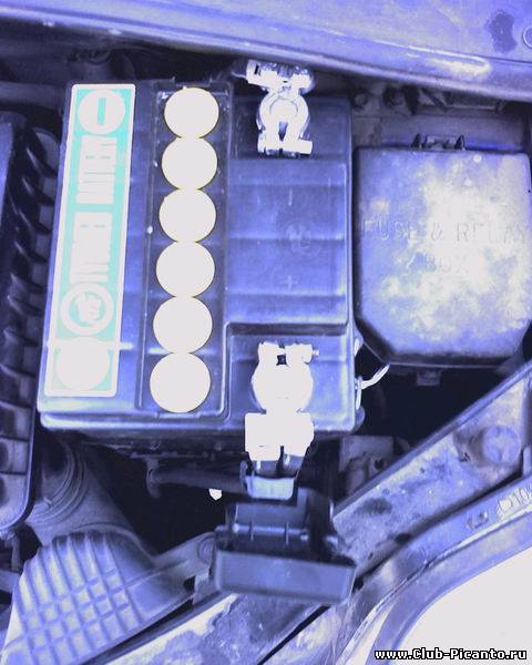

Ну, если идея нравится, то вот как он будет смотреться на пике:
Прикрепления: 8261700.jpg (46.7 Kb) · 6939887.jpeg (39.5 Kb) · 9625351.jpg (42.5 Kb)
