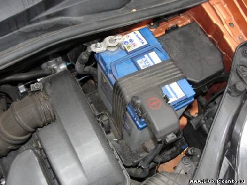

Snejka, наверняка крепление надо под них переделывать. Думаю они снизу без фиксирующего бурта.

Андреj, Под некоторые не надо,или можно закрепить, что вообще не проблема,если сделать как ты сам и предложил 001
(описано здесь ). Универсальнее крепления под любой размер аккумулятора не придумаешь! Просто и не затратно. А по надежности оно ничуть не уступает родному, если не превосходит.
Конечно проще родной, но они сами по себе аккумуляторы "неочень", а продают их втридорога 038
grischann - Семёнов НиНо 341 | 20:14 | Четверг, 21 Января 2010
тоже varta досталась от прошлого хозяина 061 , ничем не закреплен 113 спасибо Останий за идею 009 осталось тока найти этот ремень, они ваще продаются 014 ?????

grischann, это жигулевский ремень, от классики. Для крепления коробки с инструментом - короткий, для крепления запаски - длинный. Он и подойдет.

Останий, а как прикрепляется этот ремень? Объясните пож.!?
Понятно, что он идет вокруг акк, а потом к чему прикрепляется? 023
