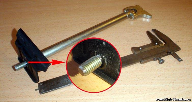

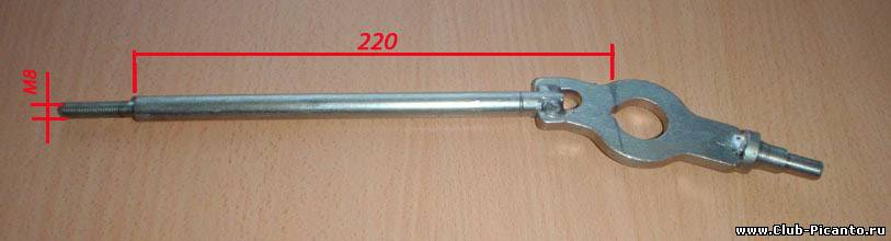

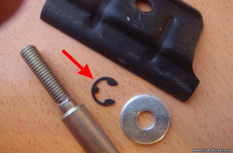

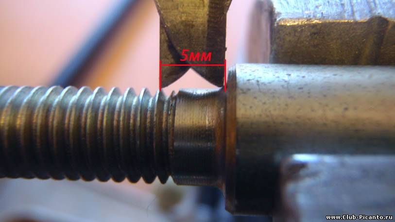

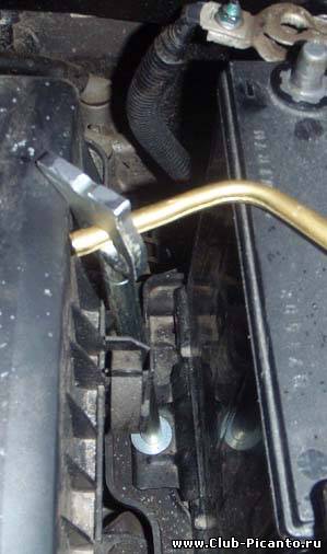

В субботу решил АБ подзарядить. Холодно все-таки. Открутил болт, а он у меня - прыг! И куда-то вниз. Поискал-поискал, и плюнул. Нет худа без добра, наконец-то осуществлю то, про что писал год назад (посты № 16,20,28 в этой теме).
Пошел к приятелю - старому барахольщику, и нашел у него в закромах вот такую железку:
Видимо рычаг КПП от какой-то машины. Прикинув высоту АБ, отрезал лишнее.
Ножовкой и надфилем пропилил канавку.
Подобрал шайбу, фиксатор, и собрал все вот в такую конструкцию.
Прикрепления: 0284392.jpg (53.4 Kb) · 6169620.jpg (61.2 Kb) · 9720955.jpg (65.8 Kb) · 2835230.jpg (67.8 Kb)

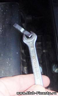

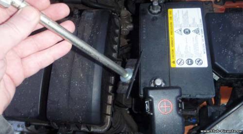

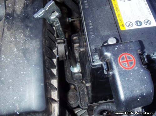

Oleg - Йошкар-Ола 291 | 14:34 | Понедельник, 18 Января 2010
Теперь АБ можно закрепить, не залезая куда-то внутрь и не боясь что-то уронить. Прямо руками, без ключа.
А если есть желание затянуть потуже, то вот 2 варианта.
Вполне подойдет длинная (250мм) шпилька М8 с закрепленными на нужных местах сваркой гайками. Одна будет служить упором для крепежной пластины, а за другую, верхнюю, можно крутить ключом.
Прикрепления: 7256264.jpg (65.2 Kb) · 7272809.jpg (63.1 Kb) · 0848779.jpg (42.6 Kb) · 5341664.jpg (45.8 Kb)
Сообщение отредактировал Oleg - Понедельник, 18 Января 2010, 14:43
bsg - Среднеуральск 292 | 14:55 | Понедельник, 18 Января 2010
Oleg, 009 единственное что меня смутило и почему я пока такой крепеж не сделал, шпилька которую я ставил упиралась в кожух воздушного фильтра.
Останий - Новокузнецк 293 | 14:58 | Понедельник, 18 Января 2010
А он откручиваться не будет от вибрации? Поездишь с недельку-другую, отпишись 001

Хорошо когда у человека руки есть и фантазия 009 Всегда можно найти выход из любой ситуации

Oleg - Йошкар-Ола 295 | 16:16 | Понедельник, 18 Января 2010
Quote (bsg)
Плотненько, но не мешает. Можно шпильку сделать на сантиметр длиннее, чтобы совсем обезопасить кожух фильтра.
Там резина и пластмасса. Как гровер работает. Но в принципе, если смущает - есть шайбы зубчатые. Рупь десяток. 038

u908 - Москва 296 | 16:37 | Понедельник, 18 Января 2010
Oleg, Красиво-рукасто.И сфотано очень наглядно 009
Но если уж переделывать то под верхнее крепление как на фотах выше(типа две шпильки с перекладиной)
