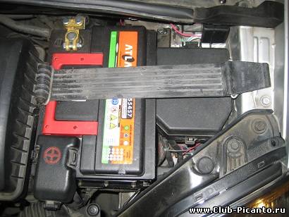

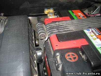

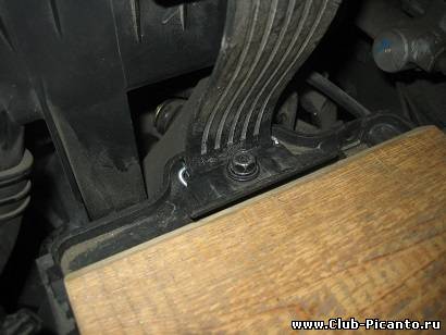

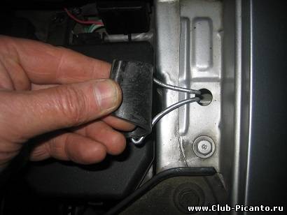

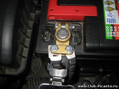

Тоже решил заменить аккумулятор на большой. Родной отработал более 7 лет, но думаю пора его менять. Вся переделка заняла минут 30.
Сначала отпилил кусок доски и положил вниз, потом закрепил штатным крепежом ремешок от крепления запаски НИВЫ, поставил аккумулятор и затянул ремешком. Потом заменил клеммы и всё. Ремешок очень хорошо подошел, очень тугой и хорошо держит аккумулятор.
