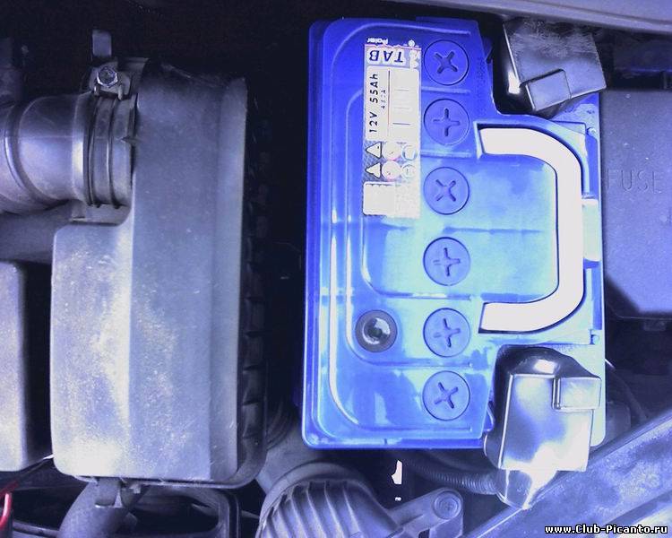

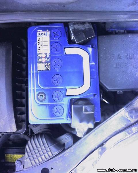

Останий - Новокузнецк 28 | 14:19 | Среда, 13 Января 2010
По просьбе oleg-izh, а примерил Аккумулятор ТАВ на 55 А/ч. Сфотал и выкладываю фотки. Вот как этот аккумулятор будет смотреться на Пиканте:
Прикрепления: 1321594.jpg (73.5 Kb) · 6440414.jpg (47.4 Kb) · 6341481.jpg (66.6 Kb)

Останий - Новокузнецк 30 | 15:56 | Среда, 13 Января 2010
u908, Да ладно! У меня на старенькой Тойоте (джипик для охоты) вообще стоит генератор в 56А (двухлитровый движок). На люксовых Приорах он сейчас ставится максимум 80А (на простых меньше,вроде), а на десятках меньше 70А, если я не ошибаюсь....
Если не ставить плазменные панели,мощнейшие сабы и т.д. , то и 70А хватит за глаза. Повторю избитую истину, но большая часть наших машин приходит к нам "пустыми", без всех тех потребителей тока,на которые она рассчитана.
Конечно,если после запуска двигателя совершать поездки по 15-20 минут с фарами,кондером и музыкой, то и 90А не будет аккумулятор в 32А/ч полностью заряжать.
