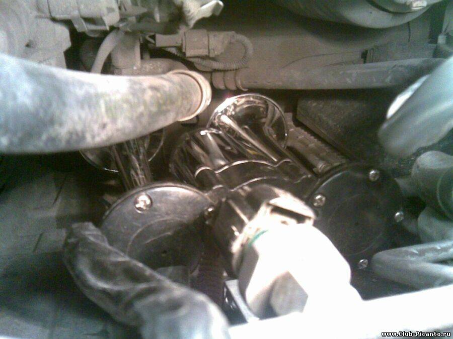

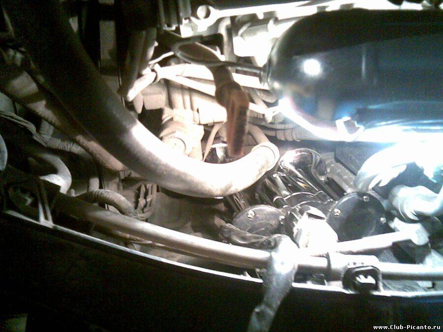

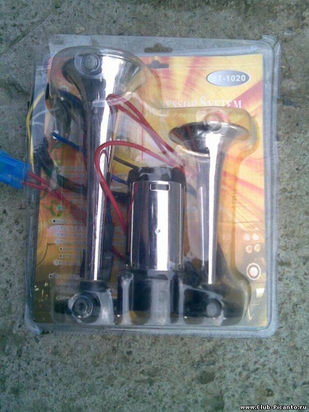

на выходных приобрел себе вот такой гаджет и установил...звучит как гудок паровоза, пока реакцию остальных невидел...будни придут...поглядим)))

fillinmc - Челябинск 6 | 22:24 | Понедельник, 13 Октября 2008
Quote (vampire)
уда ж ты его там засунул? я с трудом болки розжига для ксенона нашел куда сунуть!!! а подключается как?
1 Поставил чуть правее радиатора на шпильку штатного гудка с другой стороны...там хорошая полость...
2 Подключение правда не много необычное...там не 2 как у штатного а 3 провода...
черный - тут наверно ни кому объяснять не надо это земля...
синий - это "кнопка" как сказанно в инструкции...
красный - это плюс...
Схема следующая:
снимаем фишку со штатного, там два контакта...я оттянул гофру изоляционную и увидел там два провода черный (земля) и красный (как я определил кнопка)...путем не хитрых манипуляций соединяем черные провода между собой, красный в фишке и синий на дуде...а оставщийся красный с дуды тянем на плюсовую клему аккумулятора (там на этом проводе даже дополнительно предохранитель предусмотрен)) кстати искал землю на разных болтах...хотел проверить как работает...и нету((( минус нашёлся только в фишке на черном проводе...
установка заняла не более 25-30 минут...
Звучит реально громче и протяжнее, до звука грузовика конечно далеко, но похоже ... и конструкция работает именно так что это воздушный сигнал, потому и такая хитрость в установке...но народ начинает теряться при сигнале...вроде в зеркале маленькая машина, а гудок как у взрослой biggrin
