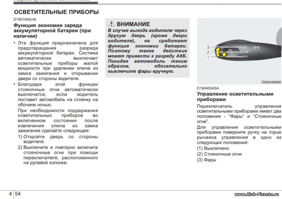

В РЭ написано, что машинка автоматически должна выключать фары.
Может датчик (концевик) в водительской двери есть? Может он сломался? Где он находится?
Прикрепления: 6717477.jpg (88.6 Kb)

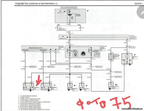

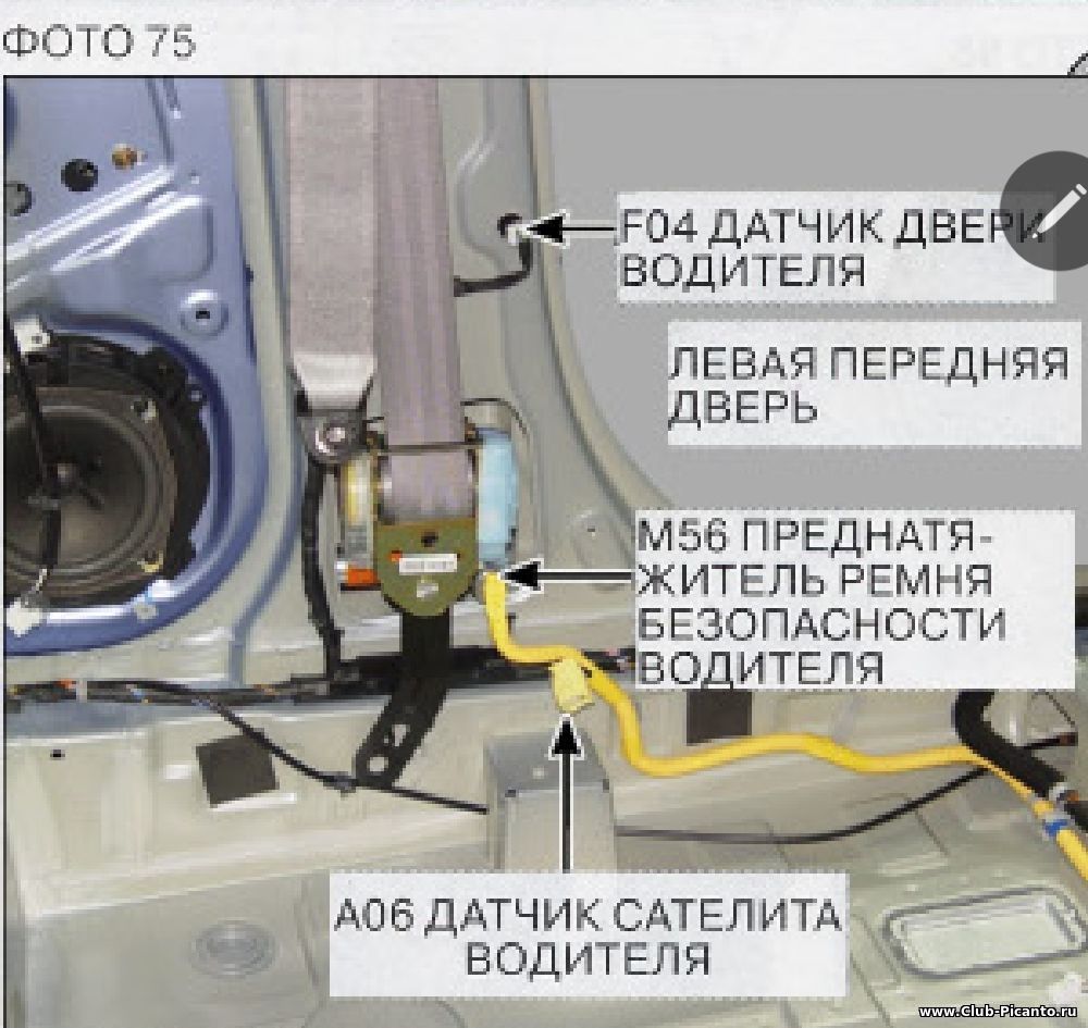

Юся - Санкт-Петербург 7 | 21:31 | Четверг, 12 Сентября 2024
Просмотрел руководства. Нашёл схему и фото 75. Пока без машины не очень понятно где этот концевик находится...

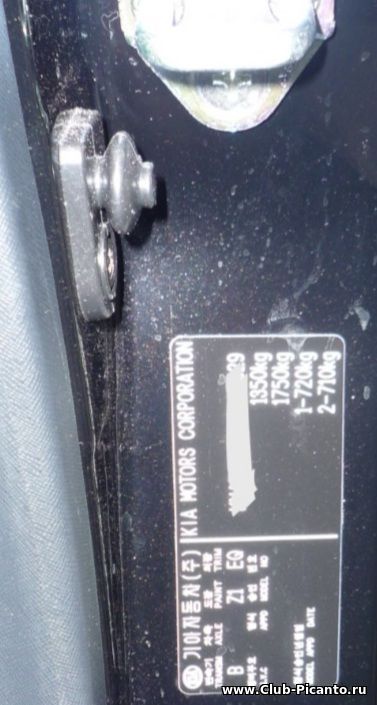

Нашёл датчик двери на старых фотках. Надо будет на машинке его работу проверить

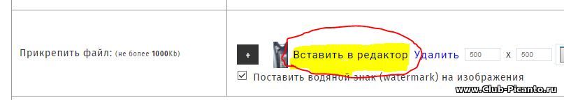

Юся, огромная просьба:
Не забывай пожалуйста при прикреплении фотографии к сообщению нажимать кнопочку "Вставить в редактор"
