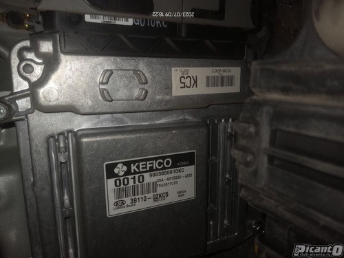

Супруга начала жаловаться, что переодически двигатель не запускается. Лампа иммобилайзера(машинка с ключиком) не загорается в этот момент. Пришлось снимать блок управления двигателем(у правой передней стойки в салоне, снимать бардачек). Вскрывать тоже пришлось, чтобы считать прошивку из блока... Муторное дело, пришлось сильно разогревать крышку блока управления, там всё на герметике... Считал, залил прошивку с отключенным иммобилайзером(противоугонкой). Теперь проблем с пуском нет.
