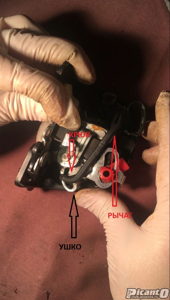

Проблема появилась сначала на переднем замке, спустя пару месяцев и на заднем. Эти двери открываются чаще всех. Проблема стандартная, дергаешь ручку, а дверь не открывается, приходится ковырять защелку с салона, чтоб дверь открывалась. Ниже загружу пару видео. Разобрал замок и обнаружил люфт ушка. Ушко это связано с защелкой(щеколдой) замка. Вот уж не знаю норма ли это, но этот люфт мешает подняться рычажку до конца, из-за люфта крюк не позволяет подняться рычажку. А если рычажок не поднят до конца, дверь не открывается. На 30 секунде, в конце видео видно, что рычажок все же обошел крюк и поднялся. Кто что посоветует? Износ механизма? Менять в сборе? Как на новых бывает? Еще подумываю расклепать весь замок для прочистки и потом собрать обратно.
https://youtu.be/pTS3y1mrdq8
https://youtu.be/X3cpeHBlWOc

Наверное пора вскрывать дверь и устраивать ревизию механизму. За столько лет наверное уже пора появиться износу.
Но вполне возможно, что достаточно будет заменить смазку.
