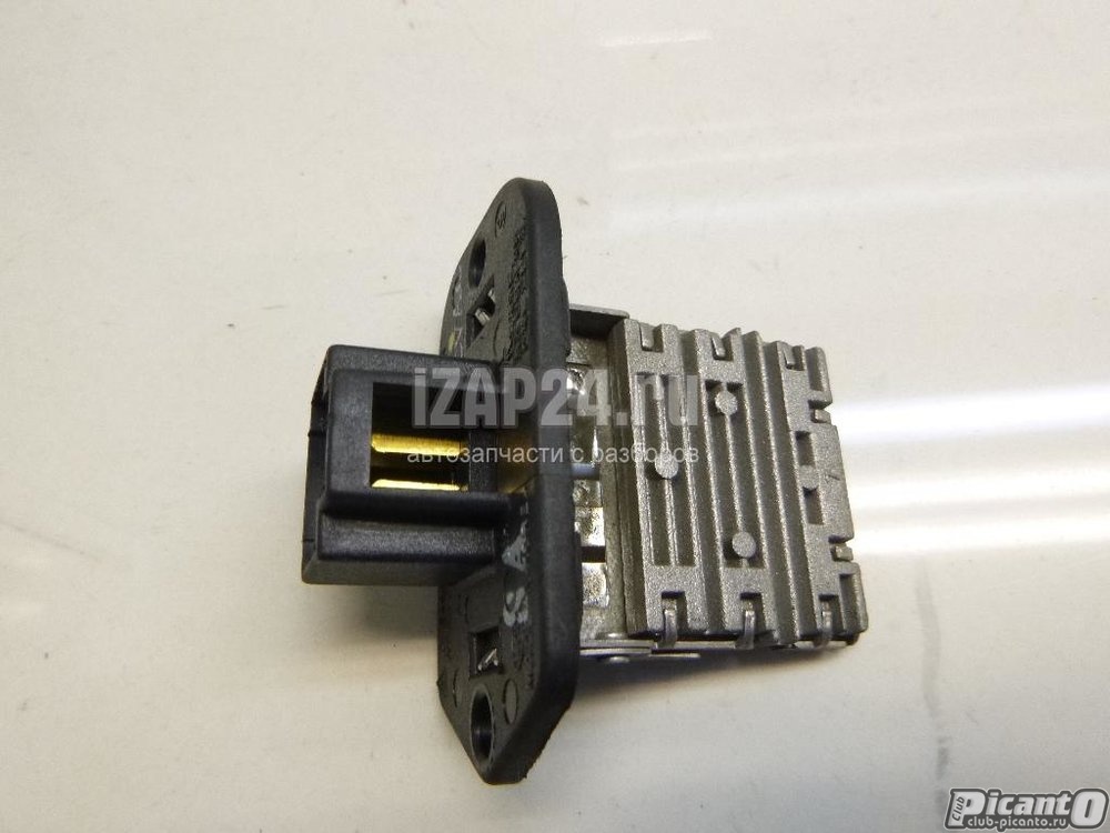

Kia Picanto 2010 года, какое то время назад печка уже плохо работала на первых режимах, сейчас перестала совсем, работает только 4 режим. Подскажите в чем может быть проблема?
Oleg - Йошкар-Ола 2 | 20:12 | Воскресенье, 20 Февраля 2022
Как не работает? Совсем не дует?
Вариантов может быть два:
1. Сдох переключатель. Возможно будет достаточным почистить его контакты. В противном случае - замена.
2. Сдох резистор. Лечится заменой.
Вот здесь можно найти как это проделать.
Прикрепления: 4400743.jpg (137.2 Kb)
ckuz - Петрозаводск 3 | 06:56 | Понедельник, 21 Февраля 2022
Не дует совсем, ссылка у меня не открывается, как добраться до резистора?
Oleg - Йошкар-Ола 4 | 16:21 | Понедельник, 21 Февраля 2022
Да как-то вот так
